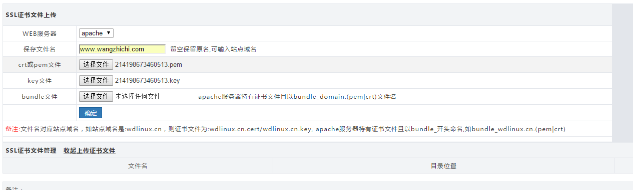

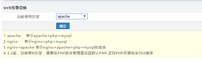

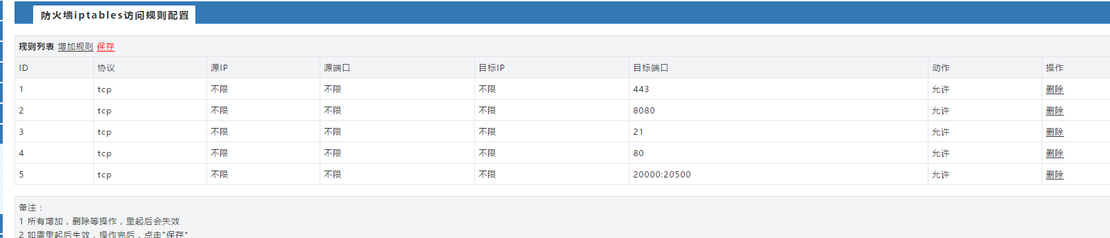

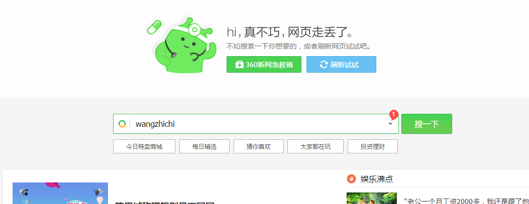

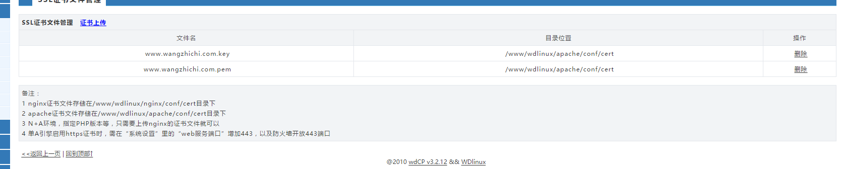

wdcp3.2.1啟動 https  后,網(wǎng)站打不開,是什么源碼?證書是阿里云的免費證書, 6GEVZEC%J0G{MT~HFCZ`})O.png YH00KR%9QR%GBD0IZL2RH_C.png VCU9M84ZH[EMN6V[GDSWJ]P.png 0CCCC$BL%$IV2)K21`CQ}]A.png 2WD~[PLM]K]IHUA0I$X0}G8.png
啟動后,網(wǎng)址直接打不開了。

作者: 269406793    時間: 2017-8-19 18:38
剛剛再試了一下,開啟后,全部網(wǎng)站打不開,大概有4.5個網(wǎng)站,關(guān)閉了全部的網(wǎng)站才能打開,真不知道這是不是BUG。

作者: langwai    時間: 2017-11-3 20:28
單apache的要 在網(wǎng)站端口那里加上 80 和443
