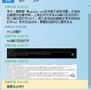

一個人問可能是自己設置問題,一群人問.......

回復 3# dnf008
    單a建議不要想了,我沒成功過。也有可能我操作不對,但也懶得試咯!
作者: dnf008    時間: 2017-8-23 21:48
回復 4# tshcc
單A感覺還是配置文件有問題,之前的版本成功過  一直沒用,現(xiàn)在打算用了又用不成樂
