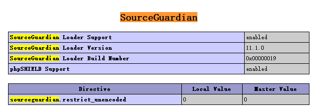

輸入:https://www.域名.com/SG11.php,
搜索SourceGuardian,查看SG11是否正確激活啟動(dòng)。

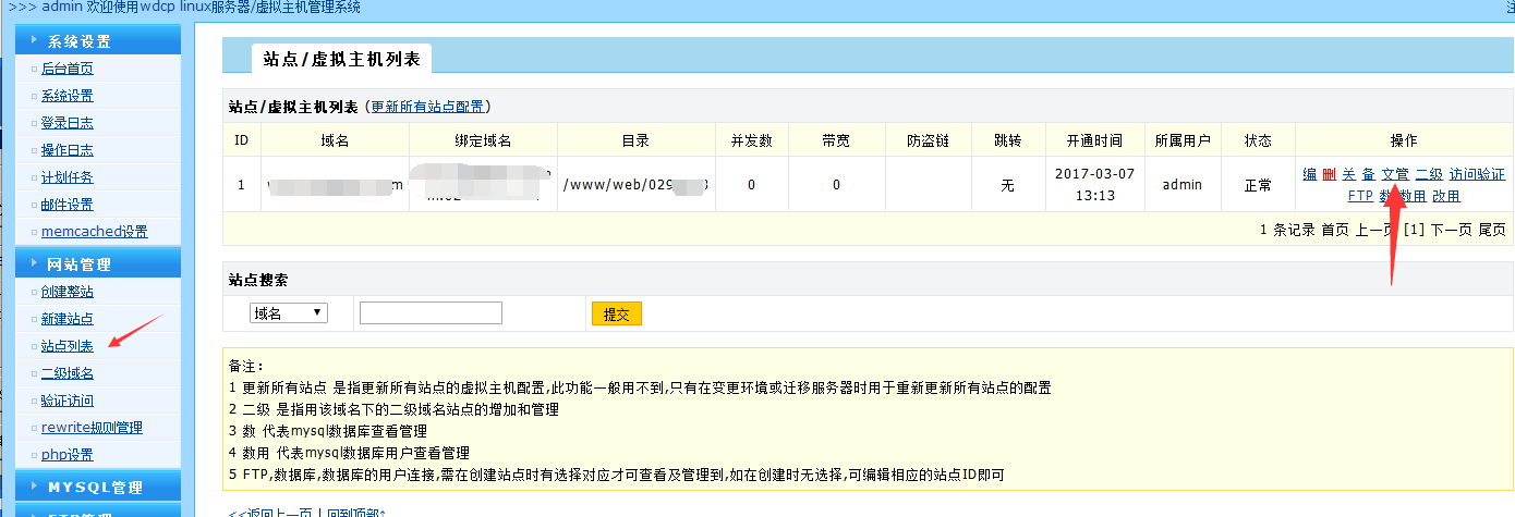

登錄你的WDCP面板,點(diǎn)擊站點(diǎn)列表,找到你的微擎站點(diǎn),點(diǎn)文管

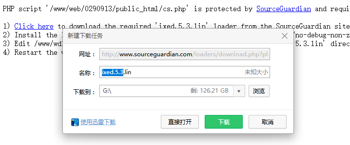

訪問網(wǎng)址,打開http://www.域.com/cs.php,可以查看到相應(yīng)的配置信息:
PHP script '/www/web/0290913/public_html/cs.php' is protected by SourceGuardian and requires a SourceGuardian loader 'ixed.5.3.lin' to be installed.
1) Click here to download the required 'ixed.5.3.lin' loader from the SourceGuardian site
2) Install the loader to /www/wdlinux/apache_php-5.3.29/lib/php/extensions/no-debug-non-zts-20090626
3) Edit /www/wdlinux/apache_php-5.3.29/etc/php.ini and add 'extension=ixed.5.3.lin' directive
4) Restart the web server
按照上面的步聚,來進(jìn)行操作!

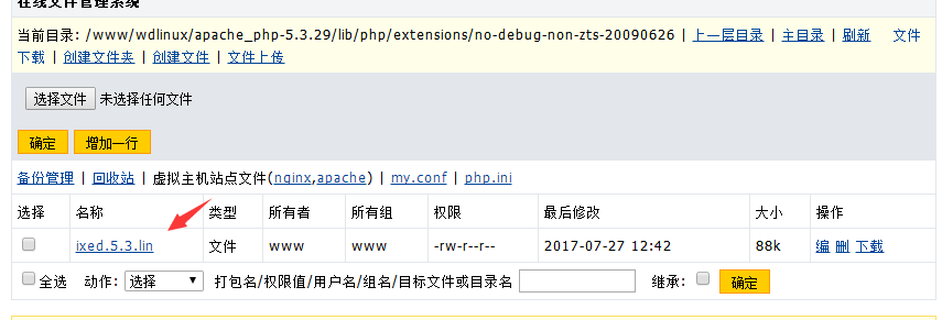

1)點(diǎn)擊“Click here"會(huì)自動(dòng)下載你環(huán)境所需的SG11文件,這里識(shí)別的是ixed.5.3.lin,下載到本地電腦后,再上傳到 /www/wdlinux/apache_php-5.3.29/lib/php/extensions/no-debug-non-zts-20090626這個(gè)目錄下。這一步用FTP會(huì)很簡(jiǎn)單,WDCP面板操作的話,要很多步驟了,直接看圖。

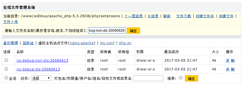

在系統(tǒng)管理-文件管理里,依次按照上面的路徑打開發(fā)現(xiàn)沒有這個(gè)目錄,我們創(chuàng)建一個(gè)no-debug-non-zts-20090626,再將剛剛下載好的文件上傳在這目錄里面。

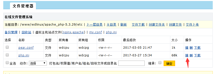

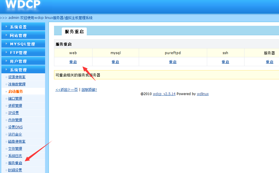

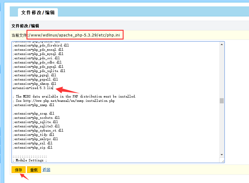

2)再去編輯/www/wdlinux/apache_php-5.3.29/etc/php.ini文件,添加一行extension=ixed.5.3.lin,然后保存,再重啟web服務(wù)即可。
然后,再去刷新https://www.域名.com/SG11.php,搜索SourceGuardian,查看SG11是否正確激活啟動(dòng)。
