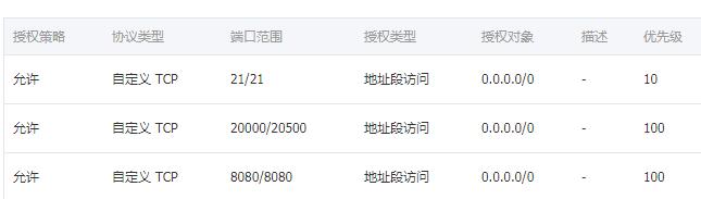

阿里云現(xiàn)在的系統(tǒng),做了安全級別比較高,通常,默認(rèn)下,只有22,3389的端口可以連接
所以,安裝好后,都要去安全策略組里把相應(yīng)的端口開了,比如80,8080,21,20000-20500等等,反正你要用哪些端口,就開放哪些就可以
在沒開之前,就提示如下錯誤信息,開了后,如下
就一切正常了

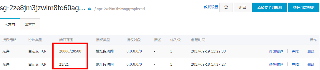

如果ftp無法登陸,需要在阿里云增加安全策略,因為阿里云的服務(wù)器默認(rèn)只開了80、22、3389端口,打開防火墻的21端口,以及20000到20500端口即可。
圖片附件: QQ圖片20170919112737.png (2017-9-19 11:42, 35.38 KB) / 下載次數(shù) 15360
