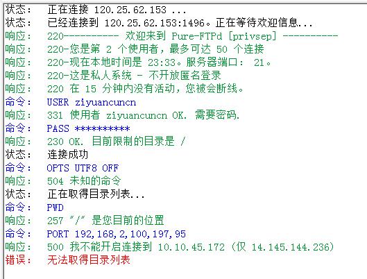

作者: ziyuancun    時間: 2017-9-17 23:51     標題: 阿里云主機安裝WDCP后為什么無法用8UFTP登陸FTP
特意檢查了,F(xiàn)TP的賬號密碼都是正確的

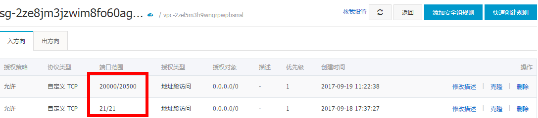

如果ftp無法登陸,需要在阿里云增加安全策略,因為阿里云的服務(wù)器默認只開了80、22、3389端口,打開防火墻的21端口,以及20000到20500端口即可。

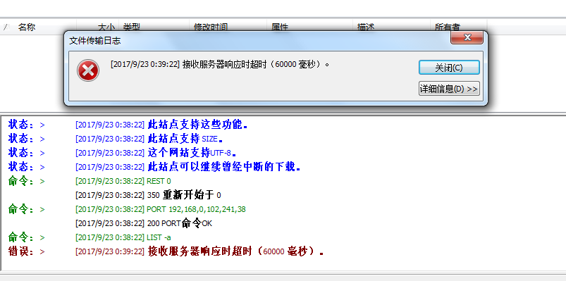

    不行啊,我已經(jīng)把1到65535都開放了,還是不行。cuteftp flashfxp xftp都試過,只有cute還能偶爾顯示下public_html目錄,但也是點不進去,更多的時候連public_html都不顯示。用戶名密碼都是對的,cuteftp也提示登錄成功,但是就列不了目錄,沒法操作。 QQ截圖20170923004339.png
說個奇怪現(xiàn)象,昨天中午的時候ftp成功過一次,然后我開著ftp上傳了一批文件,速度還挺快,后來中斷了,然后就一直像上面說的那樣,連不上了。已經(jīng)wget http://down.wdlinux.cn/in/v32ftp.sh 升級過了,不行啊。
