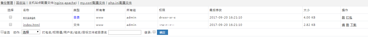

登錄到wdcp的面板是admin帳號登錄的。
新建立出來的站點出現(xiàn)了個所有組是admin
設置成root 提示修改成功,改成了root,但是進入下一目錄更改所有者或者所有組,刷新后又變成了admin。

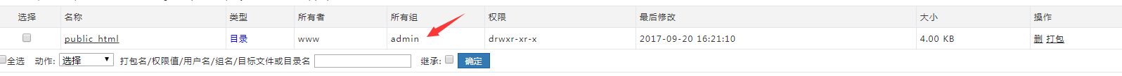

同樣是進入public_html
所有組還是admin ,這一層里 無論怎么修改,所有組始終是admin,提示修改成功但還是admin。
因此我建立的ftp帳號上傳上來的東西大小都是0;

圖片附件: UKH4S[$T{PM7_P[}0`~IHWE.png (2017-9-20 17:00, 16.88 KB) / 下載次數(shù) 18540
http://www.szkyjg.com/bbs/attachment.php?aid=8003&k=0607c33d722f43c4fc317ebb386f33a3&t=1746209057&sid=3Dgn9a
圖片附件: 971C5H[`X9(89O7(~I0{I7O.png (2017-9-20 17:03, 25.86 KB) / 下載次數(shù) 18668
http://www.szkyjg.com/bbs/attachment.php?aid=8004&k=9afe9b6e50e6bac6295a9957f7e8012c&t=1746209057&sid=3Dgn9a
