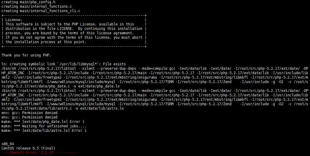

標(biāo)題: [已解決] Wdcp安裝失敗出現(xiàn)錯(cuò)誤怎么辦 [打印本頁(yè)]
作者: Miker    時(shí)間: 2017-9-21 21:17     標(biāo)題: Wdcp安裝失敗出現(xiàn)錯(cuò)誤怎么辦
本帖最后由 Miker 于 2017-9-21 21:28 編輯
遇到以上問(wèn)題 那是因?yàn)榉⻊?wù)器沒(méi)有iconv
安裝教程如下:
1、下載libiconv
  1. cd /usr/local/src
  2. wget http://ftp.gnu.org/pub/gnu/libiconv/libiconv-1.14.tar.gz #下載
復(fù)制代碼
2、安裝libiconv
  2. tar zxvf libiconv-1.14.tar.gz #解壓
  3. cd libiconv-1.14 #進(jìn)入安裝目錄
  4. ./configure --prefix=/usr/local/libiconv #配置
  5. make #編譯
  6. make install #安裝
復(fù)制代碼
圖片附件: QQ圖片20170921210052.png (2017-9-21 21:16, 16.6 KB) / 下載次數(shù) 6232
http://www.szkyjg.com/bbs/attachment.php?aid=8007&k=2d139405258274ad08cd9356bfd04021&t=1746209277&sid=2Ls20g
作者: 節(jié)奏感大師    時(shí)間: 2017-9-23 19:16
gcc沒(méi)權(quán)限執(zhí)行?是不是用普通用戶(hù)登錄的?
