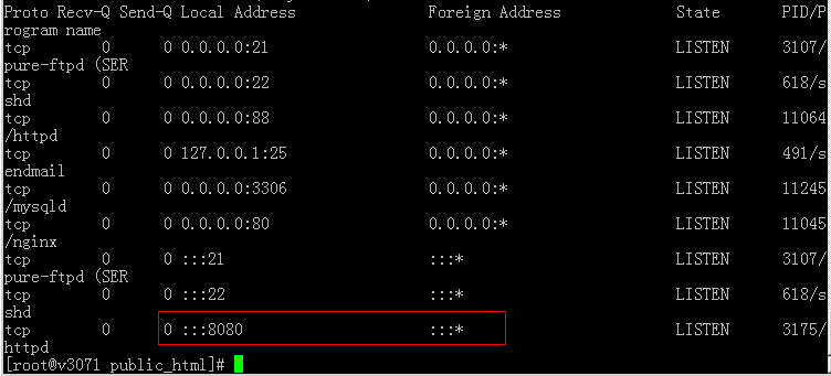

但是瀏覽器輸入  http://IP:8080  無法打開
如果改端口是打不開頁面,不是空白
service wdapache restart 和 service wdapache start  都試過了 還是不行
如圖
圖片附件: QQ截圖20130513122853.png (2013-5-13 12:35, 9.06 KB) / 下載次數(shù) 7010
http://www.szkyjg.com/bbs/attachment.php?aid=2963&k=fd2de9661980e8f9ad5fb562a0cb28eb&t=1746259875&sid=4ScSlx

搞定了
后來發(fā)現(xiàn) 輸入
df -i
文件滿了  刪除一些文件  及 各個日志文件 重啟下mysql 就ok了
作者: admin    時間: 2013-5-13 19:54
很多時候,后臺或網(wǎng)站打不開,服務不正常,都是這個原因
