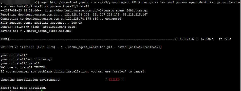

情況①
卸載云鎖出現(xiàn)以下問題
這種報錯,是因為之前已經(jīng)在wdcp面板安裝過云鎖,再次手動安裝提示已經(jīng)安裝;
解決方法:
1.如果已經(jīng)安裝云鎖,并且云鎖的主進(jìn)程都在,無須再次安裝
2.之前在wdcp面板中沒有卸載干凈云鎖,導(dǎo)致再次安裝提示,需要手動ssh遠(yuǎn)程終端卸載云鎖;

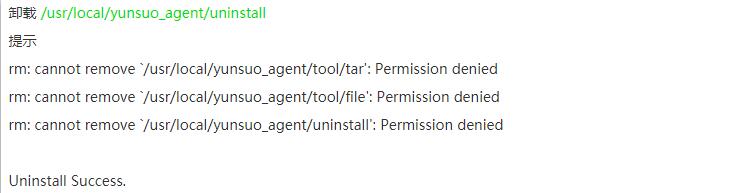

情況②
wdcp面板卸載云鎖的過程中,如出現(xiàn)下圖報錯,或者再次ssh遠(yuǎn)程終端手動卸載出現(xiàn)報錯:
報錯提示沒有權(quán)限卸載云鎖
解決方法:
1.先卸載云鎖的驅(qū)動
    /usr/local/yunsuo_agent/uninstall_driver

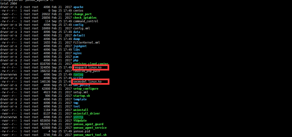

2.進(jìn)入到云鎖的安裝目錄
    cd /usr/local/yunsuo_agent   rm-rf如圖所示2KO文件
3.最后執(zhí)行reboot重啟下服務(wù)器
4.重啟完服務(wù)器,再次執(zhí)行 /usr/local/yunsuo_agent/uninstall
