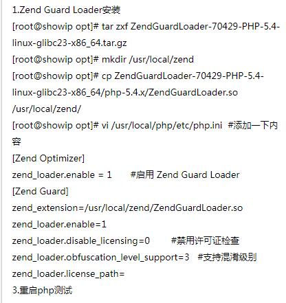

wdCP V3安裝多版本PHP后,怎么為對(duì)應(yīng)版本PHP安裝Zend Guard Loader?
我原來默認(rèn)安裝的是PHP5.2,后來升級(jí)到WDCP V3后,因?yàn)榫W(wǎng)站程序的要求,安裝了PHP5.4、PHP5.6,現(xiàn)在需要為對(duì)應(yīng)的PHP版本安裝對(duì)應(yīng)的Zend Guard Loader
我按照網(wǎng)上的方法如下,
這樣安裝后,還是不能用,請(qǐng)問下多版本PHP,應(yīng)該怎樣為不同版本PHP安裝Zend Guard Loader呢?
圖片附件: 4.jpg (2017-10-28 09:57, 35.63 KB) / 下載次數(shù) 12981
http://www.szkyjg.com/bbs/attachment.php?aid=8114&k=90f012a4247127f573c65496b1679959&t=1744000762&sid=FE4SsE
作者: xtyly    時(shí)間: 2017-10-28 12:07
補(bǔ)充我在PHP5.4安裝對(duì)應(yīng)版本的Zend Guard Loader步驟是這樣的:
1、下載PHP5.4對(duì)應(yīng)的Zend Guard Loader 6.0.0,解壓得到:ZendGuardLoader.so
2、然后把ZendGuardLoader.so上傳到:/www/wdlinux/phps/54/etc目錄下面
3、修改/www/wdlinux/phps/54/etc/php.ini,在最下面增加如下:
    zend_extension=/etc/ZendGuardLoader.so
    zend_loader.enable=1
    zend_loader.disable_licensing=0
    zend_loader.obfuscation_level_support=3
4、重啟服務(wù)器
最后,網(wǎng)站程序還是提示:
服務(wù)器需要安裝 Zend Guard Loader 6.0.0(Runtime for PHP 5.4)
說明沒有安裝成功,請(qǐng)問問題出在哪里?
