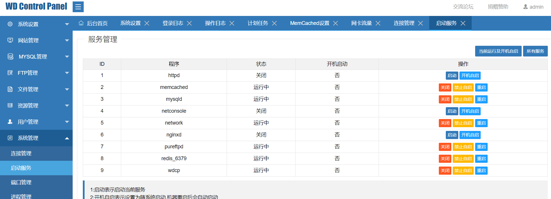

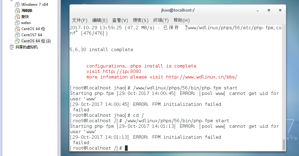

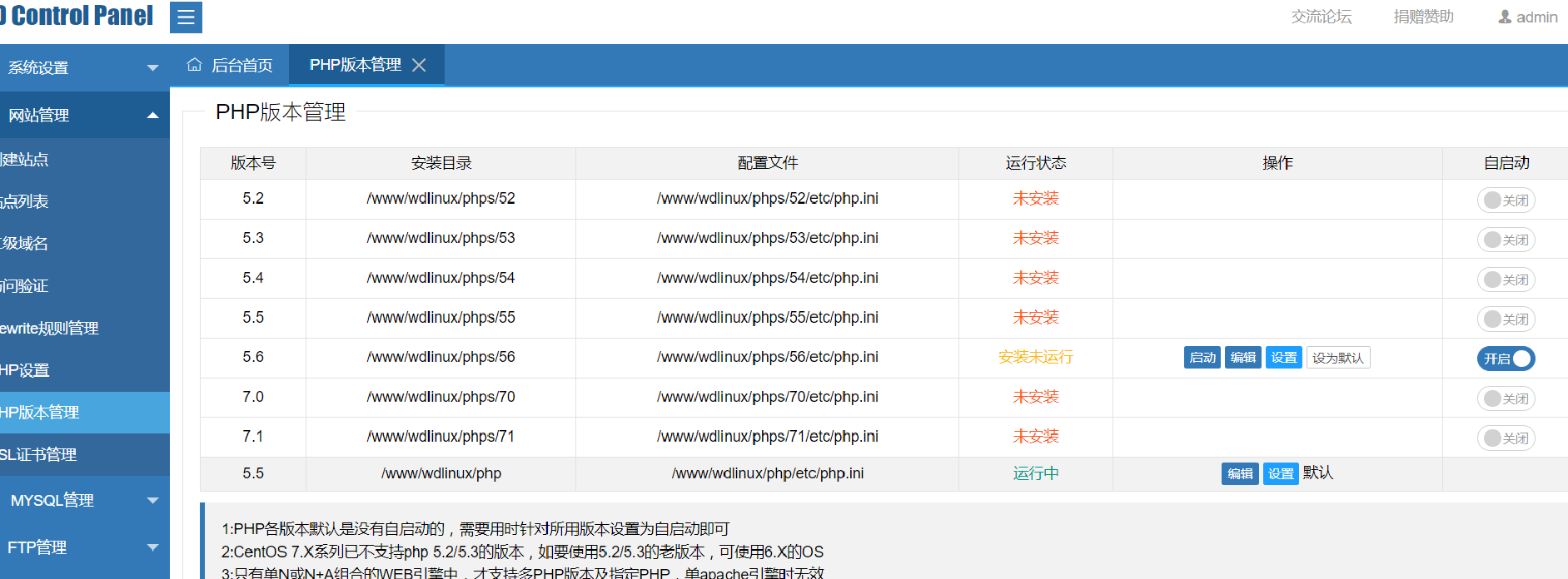

安裝好PHP5.6.30之后,卻無(wú)法啟動(dòng),不知道怎么折騰了  我的系統(tǒng)是centos7
還有我的HTTPD為什么安裝錯(cuò)誤了

沒有www用戶
