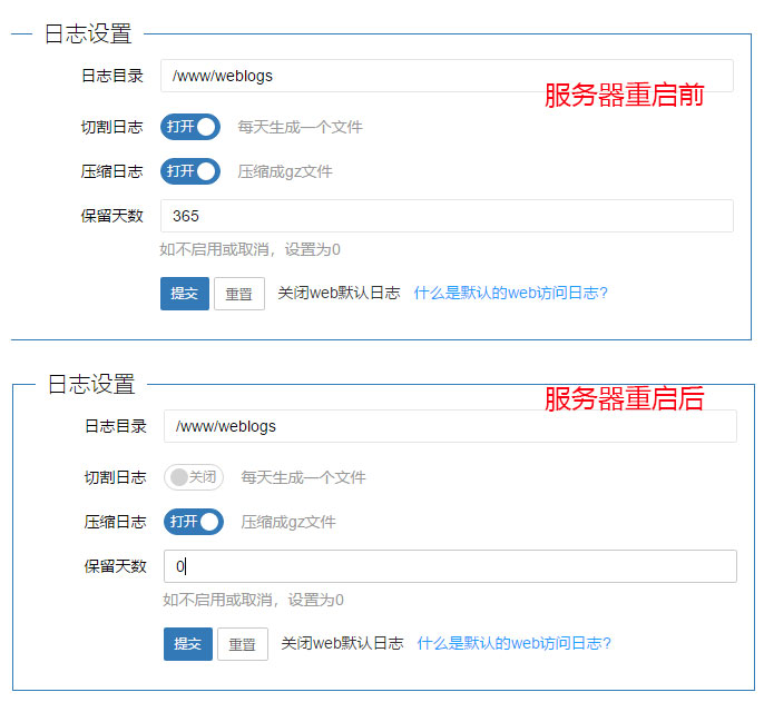

如截圖所示,服務(wù)器重啟后,之前的日志設(shè)置就丟失了,需要重新設(shè)置。希望新版能解決。
服務(wù)環(huán)境 linux centos6.9
wdcp 3.2.19,apache+php+mysql
日志切割工具:logrotate

作者: admin    時(shí)間: 2017-10-31 17:41
已修復(fù),更新至3.2.20即可

作者: idogstar    時(shí)間: 2017-10-31 20:26
現(xiàn)在重啟后,日志切割的設(shè)置是保留了。但日志保留天數(shù)的設(shè)置,重啟后仍然會(huì)變?yōu)榱恪?br />
另外就是/etc/logrotate.d/web_logs
這個(gè)文件最好給加入一行命令,否則我在只裝了apace服務(wù)器的情況下,日志切割后,不會(huì)繼續(xù)寫入新日志
具體命令如下
/sbin/service httpd reload > /dev/null 2>&1 || true
