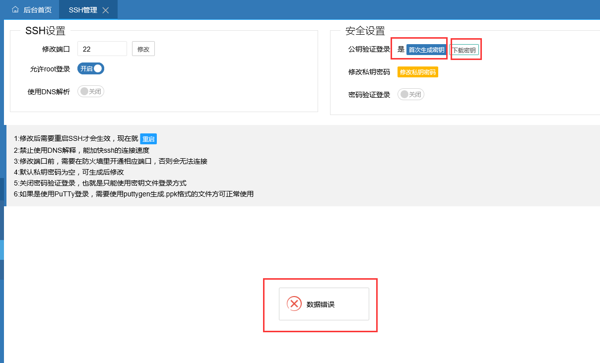

想使用秘鑰方式登陸SSH,在WDCP(wdCP v3.2.19 ) 后臺(tái)SSH管理-安全管理那里找到 秘鑰方面的設(shè)置。
問題是:點(diǎn)擊首次生成秘鑰---下載秘鑰   ,則無法下載秘鑰,顯示數(shù)據(jù)錯(cuò)誤。
請(qǐng)教大家,這個(gè)秘鑰到底該如何設(shè)置,請(qǐng)懂的老師來幫忙解答一下。 另外無法下載生成的公秘鑰是怎么回事?

作者: admin    時(shí)間: 2017-10-31 17:43
更新到3.2.20
作者: lucifer1006    時(shí)間: 2017-11-1 09:36
    x謝謝官方的高效!
