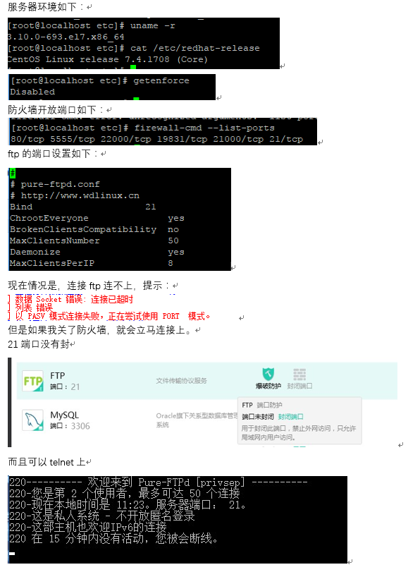

作者: Miker    時(shí)間: 2017-11-21 10:23
安裝Wdcp后臺站點(diǎn)無法打開數(shù)據(jù)庫失敗FTP失敗
華為騰訊阿里云等需要在安全組端口管理添加端口如下:
FTP端口:20 21 30000-40000 20000:20500
Wdcp后臺端口:8080
網(wǎng)站站點(diǎn)端口:80
數(shù)據(jù)庫端口:3306
