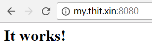

如圖訪問(wèn)wdcp后臺(tái)出現(xiàn)it works,后臺(tái)進(jìn)不去了。

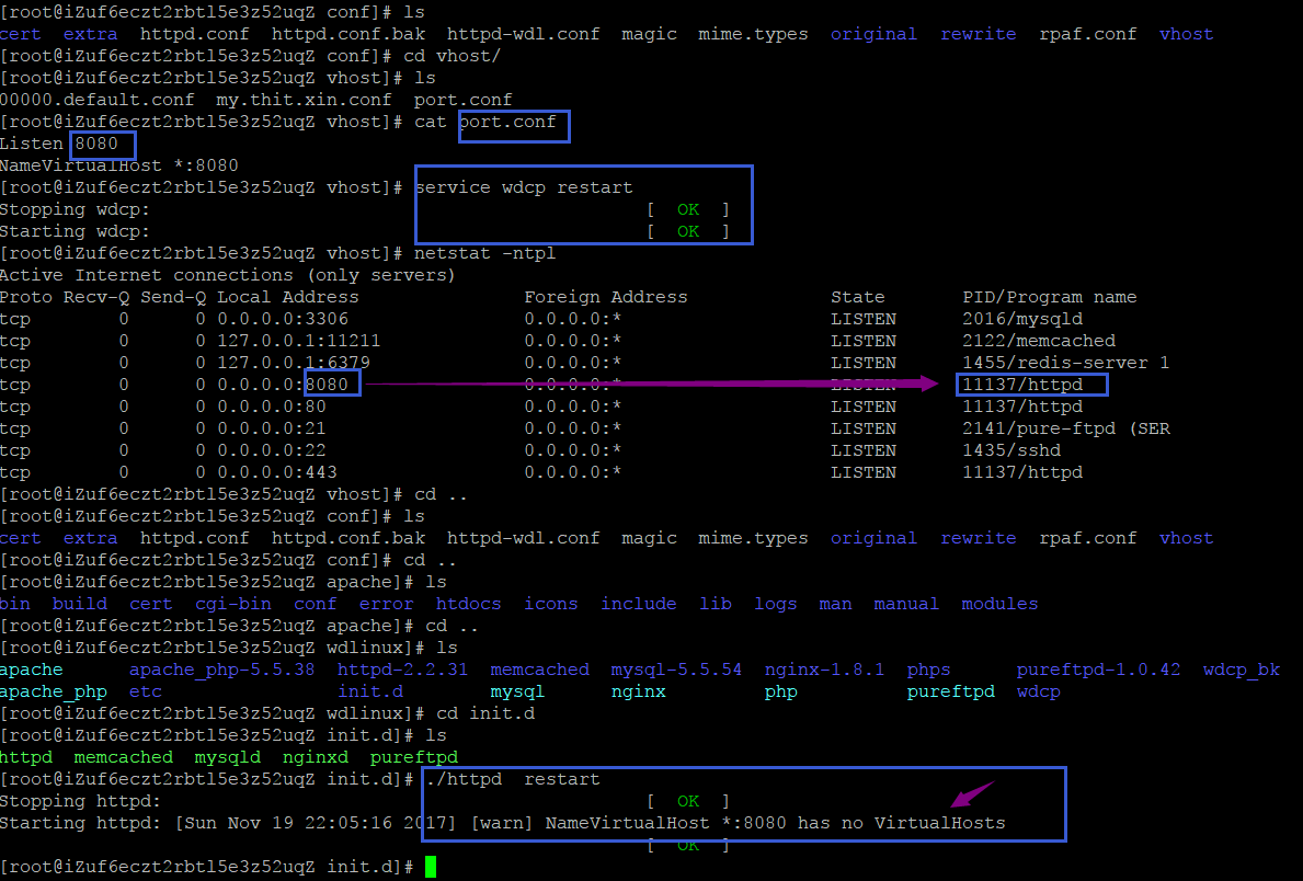

根據(jù)論壇解決問(wèn)題的貼子,
netstat -lnpt檢查發(fā)現(xiàn)8080對(duì)應(yīng)的服務(wù)是httpd,而非wdcp;
上圖顯示 執(zhí)行wdcp服務(wù)是OK的;
手動(dòng)執(zhí)行httpd服務(wù)發(fā)現(xiàn),8080端 口(wdcp后臺(tái))沒(méi)有定義NameVirtualHost,找不到定義的文件,論壇里有人說(shuō)是v3改成url.conf了,但我也沒(méi)找到這個(gè)文件,不知道wdcp后臺(tái)目錄在哪里,無(wú)法手工添加,請(qǐng)各位前輩指教,謝謝!
