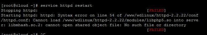

作者: xtyly    時(shí)間: 2016-11-9 15:44
我的也一樣
怎么解決?
