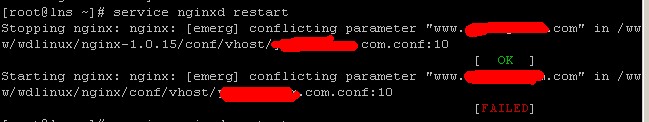

前些天由于備案問題,遷移了一個國內(nèi)的企業(yè)站到境外去。
當(dāng)時創(chuàng)建整站的時候,設(shè)置了防盜鏈功能,因為功能的說明不夠詳細(至少是沒說明不能重復(fù)填寫已綁定的域名),我填寫了上面綁定的那個域名。
今天vps重啟了一下,然后發(fā)現(xiàn)杯具了,我一直用的是nginx+apache模式來跑的,查端口,80端口關(guān)閉了,直接通過88端口可以訪問,查看服務(wù)發(fā)現(xiàn)nginxd是“運行中...”狀態(tài),也就沒懷疑是nginx啟動失敗。臨時切換成單apache模式,所有站直接可以訪問。
到論壇搜索了一下,由于一開始沒確定是防盜鏈導(dǎo)致的問題,所以沒發(fā)現(xiàn)有類似的解決方法,ssh連上去,想手動重啟一下服務(wù)。得到下面的結(jié)果
趕緊去看了對應(yīng)的配置文件line 10 ,發(fā)現(xiàn)防盜鏈配置的例外域名有兩個重復(fù)了,在站點管理把防盜鏈功能去掉,切換回“nginx+apache模式”,然后重啟了nginxd服務(wù)之后,恢復(fù)正常。

謝謝樓主,這個問題一直困擾我,原來是我設(shè)置了防盜鏈導(dǎo)致nginx無法使用的。
