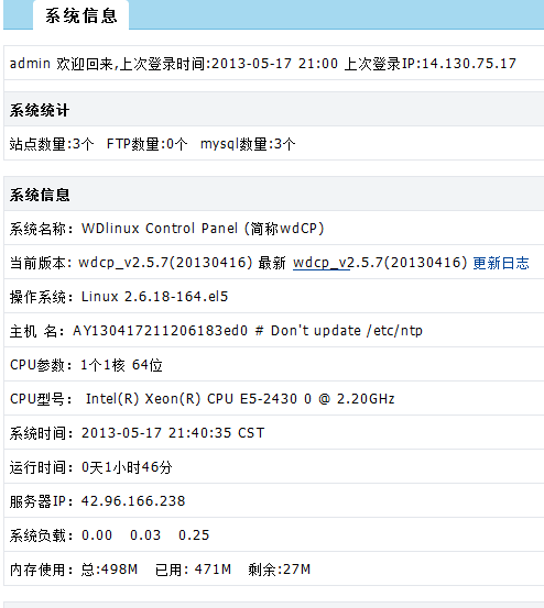

用的是nginx+apache組合,我開的網(wǎng)站有wp和dz論壇程序,
wp的話惡意的F5刷新的話會導致CPU占用大,數(shù)據(jù)庫無法連接,直接爆掉,現(xiàn)在
我論壇人也不多但是老是出現(xiàn)無法訪問的問題,我很著急,求助群里的大大
我用的是阿里云服務器,我咨詢空間商了但是問題還是沒的解決老是說我的環(huán)境配置有問題
和空間主機沒關系,
您好,檢查您的附件為您主機確實有內(nèi)存消耗的問題,目前最重要的是需要您確認是httpd,即apache的進程導致的,還是mysql的進程導致的。
如果是apache導致的,可以參考:http://***
如果是mysql導致的,可以參考:http://***
這是他們給的意見我現(xiàn)在恍惚了,有沒有遇到過我這問題的大大,求解哦,之前用的虛擬主機都沒這問題,現(xiàn)在站的很無助了,
希望壇里的大大幫我分析下
圖片附件: 服務器配置.png (2013-5-17 21:46, 17.59 KB) / 下載次數(shù) 9255
http://www.szkyjg.com/bbs/attachment.php?aid=2983&k=900b318350b749388beae26b6e61c8f0&t=1743836337&sid=CADFTy

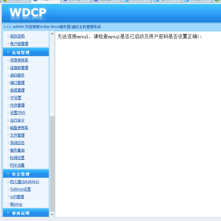

作者: w3330240    時間: 2013-5-18 03:26
回復 2# admin
   老大您是說的系統(tǒng)管理里面的系統(tǒng)日志嗎,還我www/web_logs這個文件夾里面什么都沒有哦您看老大出現(xiàn)以下提示我只能重啟服務器了,很糾結不知道是什么問題
圖片附件: QQ截圖20130518032017.png (2013-5-18 03:26, 32.96 KB) / 下載次數(shù) 9286
http://www.szkyjg.com/bbs/attachment.php?aid=2984&k=62ea9e5890711d8aea1c5037c8d87d9b&t=1743836337&sid=CADFTy
