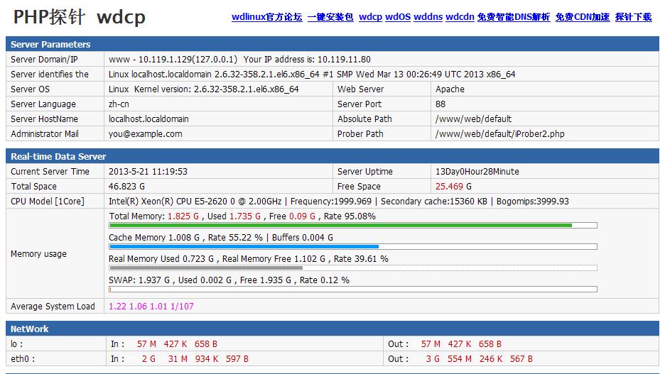

如果只是占用100M,200M可以理解,但是看圖?全部占用掉了,這怎么弄?
總共1.8G,用掉1.7G,
只運(yùn)行了一個word press。求指點(diǎn)。

http://www.baozy.com/archives/11536.html
不知道是不是跟這個有關(guān)?我設(shè)置了40,不設(shè)置0
首先查找配置文件的位置,可以用如下命令:
find / -name httpd.conf
找到配置文件/usr/local/apache/conf/extra/httpd-mpm.conf,修改設(shè)置Apache MPM Prefork模塊
StartServers 3
MinSpareServers 2
MaxSpareServers 5
ServerLimit 256
MaxClients 256
MaxRequestsPerChild 40
我原來的MaxRequestsPerChild是為0,問題應(yīng)該在此。

可以將他設(shè)置為0  但是具體要看你的服務(wù)器配置
