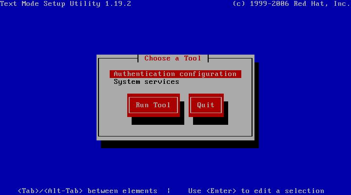

安裝wdos時選用的第一種全自動安裝,虛擬機網(wǎng)絡(luò)設(shè)置選用的是橋接模式
安裝后運行setup命令 沒有網(wǎng)絡(luò)配置的選項,網(wǎng)卡配置文件中也沒有ip信息,主機和虛擬機之間不能通信,請問這種情況怎么辦?
圖片附件: setup命令無網(wǎng)卡配置.jpg (2013-5-22 21:06, 22.07 KB) / 下載次數(shù) 6716

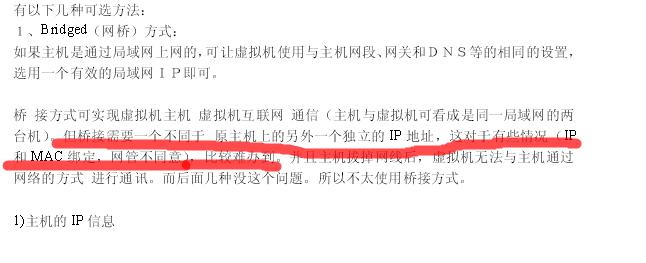

360截圖-2727421.jpg [img][/img]
圖片附件: 360截圖-2727421.jpg (2013-5-23 10:24, 27.11 KB) / 下載次數(shù) 6675
http://www.szkyjg.com/bbs/attachment.php?aid=3015&k=b9837d27ec39e335d302b61170b5db2d&t=1743836445&sid=lj2NZn

如在局域網(wǎng)或虛擬機上測試,且有DHCP服務(wù)器,可第一個,自動獲得IP(本實例)
如要設(shè)置IP或在服務(wù)器上使用,則選第二個(后有說明)
http://www.szkyjg.com/doc/wdlinux.cn_i386_55_install.mht
看來只有選擇 host方式了
6 為什么IP是空的及如何設(shè)置IP?
在安裝過程中(安裝過程請看 http://www.szkyjg.com/doc/wdlinux.cn_i386_55_install.mht )
可以設(shè)定一個IP,也可以自動獲得(前提是局域網(wǎng)里有DHCP服務(wù)器,否則IP就為空)
在安裝好后,也可以設(shè)置IP,可以直接用ifconfig設(shè)置,也可以編輯文件,如
ifconfig eth0 192.168.1.100 此設(shè)置重起后會失效,所以最好的方式是編輯文件,如
vi /etc/sysconfig/network-scripts/ifcfg-eth0,內(nèi)容如下
DEVICE=eth0
BOOTPROTO=static
BROADCAST=192.168.1.255
HWADDR=00:13:20:E4:FD:E8
IPADDR=192.168.1.109
NETMASK=255.255.255.0
GATEWAY=192.168.1.1
ONBOOT=yes
保存,重啟網(wǎng)絡(luò),如
service network restart
即可
