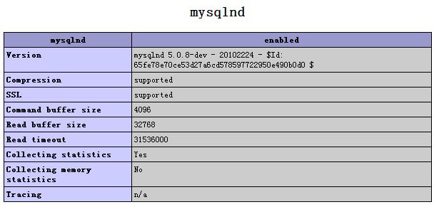

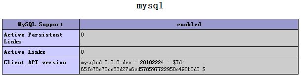

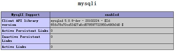

升級php5.3,成功!
(24.12 KB)
2013-5-25 16:58
(28 KB)
2013-5-25 16:59
(39.28 KB)
2013-5-25 16:59
(37.9 KB)
2013-5-25 16:59
我的軟件也能跑起來了,當(dāng)然不知道是不是也裝了mysqlnd原因。
個人覺得既然php已經(jīng)內(nèi)帶了pdo,那么再用外部擴展可能就不太合適了,畢竟那個模塊已經(jīng)那么多年沒有維護了,而php還在不斷前進,誰知道它和php能不能組建和諧社會呢。對于其他一些php5已經(jīng)內(nèi)置的東西,也可以用這個方法來添加。
