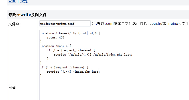

作者: sulinquan    時(shí)間: 2014-6-14 15:38
回復(fù) 1# wxinc
    我找了3天,花錢(qián)找人弄,還沒(méi)弄好,最后息壤總公司給弄好的,
這個(gè)偽靜態(tài)就可以:
location /themes\/.*\.(html|xml)$ {
    return 403;
location /mobile {
    if (!-e $request_filename) {
        rewrite ^/mobile/(.*)$ /mobile/index.php last;
    rewrite ^(.*)$ /index.php last;
保存成他:wordpress-nginx.conf

作者: cai6117    時(shí)間: 2015-4-30 15:44
8樓的方法是可行的,弄好后,重啟下就OK了。
作者: jangru    時(shí)間: 2016-1-24 00:55
用八樓的   不重啟  直接ok
作者: 海的寶寶    時(shí)間: 2016-12-19 23:07
8樓的方法可行  不重啟  直接ok
