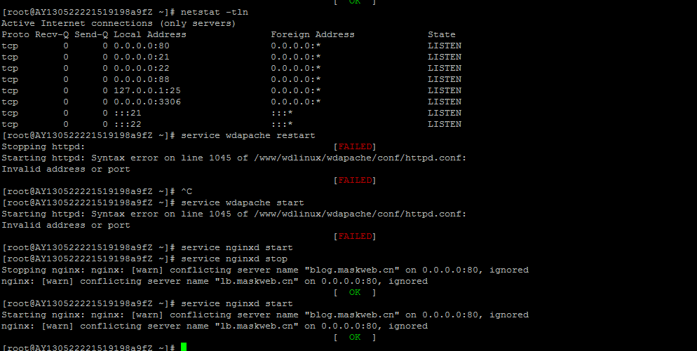

QQ截圖20130527131355.png 后臺(tái)打不開,安裝論壇里面的啟動(dòng)服務(wù)說是失敗,怎么解決啊

作者: admin    時(shí)間: 2013-5-28 19:42
做過什么操作?

作者: admin    時(shí)間: 2013-5-28 23:09
那個(gè)錯(cuò)誤提示,像是改了后臺(tái)的IP或端口的原因

作者: admin    時(shí)間: 2013-5-30 08:15
手動(dòng)修改
/www/wdlinux/wdapache/conf/httpd.conf文件的端口設(shè)置
