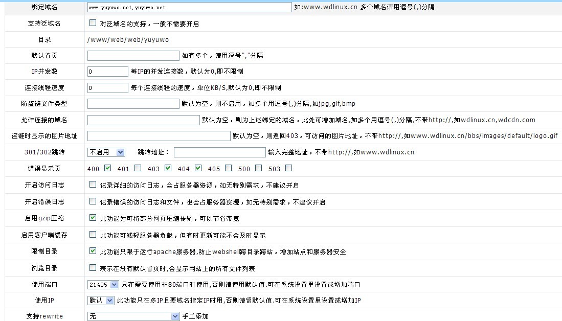

2013-5-31 10:34
本帖最后由 licky945 于 2013-5-31 10:39 編輯
設(shè)置應(yīng)該沒問題的,如下圖
這是端口設(shè)置
(15.33 KB)
2013-5-31 10:32
站點1的設(shè)置
(177.11 KB)
2013-5-31 10:32

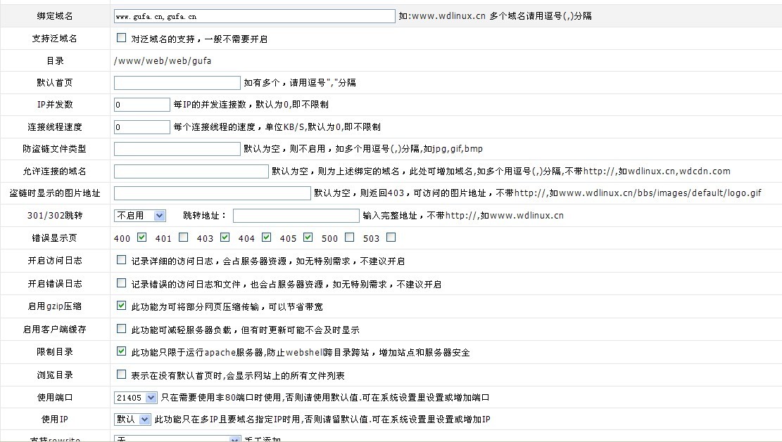

站點2
(179.27 KB)
2013-5-31 10:32
