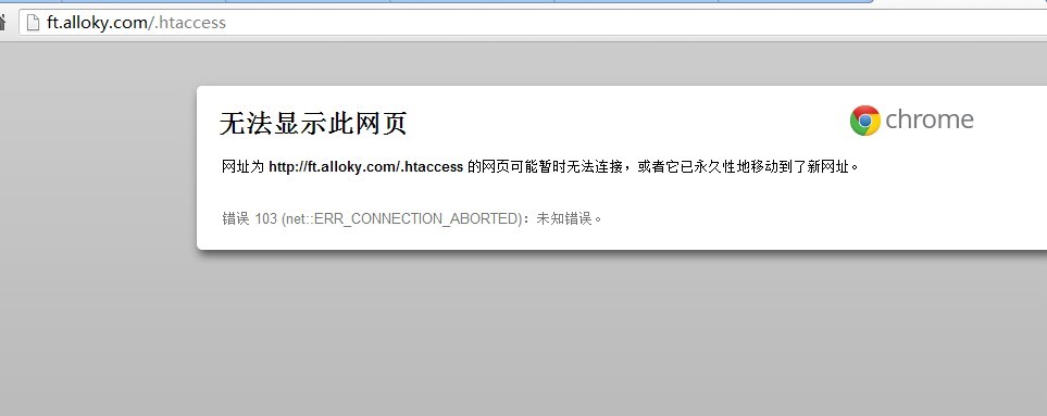

作者: admin    時間: 2013-6-4 23:00
這個文件不能下載的吧?
作者: hyj22327635    時間: 2013-6-4 23:11
應(yīng)該不可以下載的吧 apache httpd.conf默認(rèn)就是禁止.ht下載的

作者: liangwei    時間: 2013-6-5 14:07
圖片附件: QQ圖片20130605140654.jpg (2013-6-5 14:07, 37.7 KB) / 下載次數(shù) 7199
http://www.szkyjg.com/bbs/attachment.php?aid=3065&k=113d21a4fb29ea15cbf680e47353f729&t=1743836318&sid=TTTMrN
