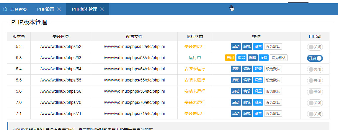

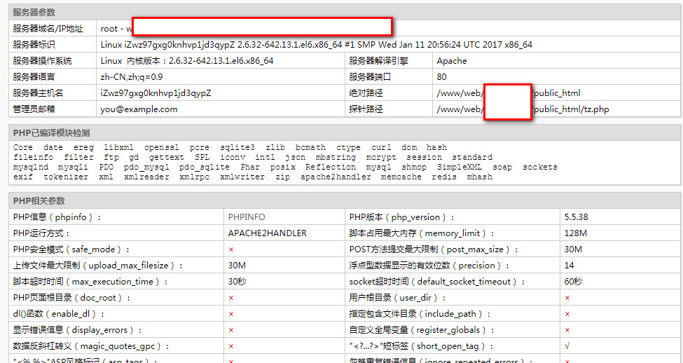

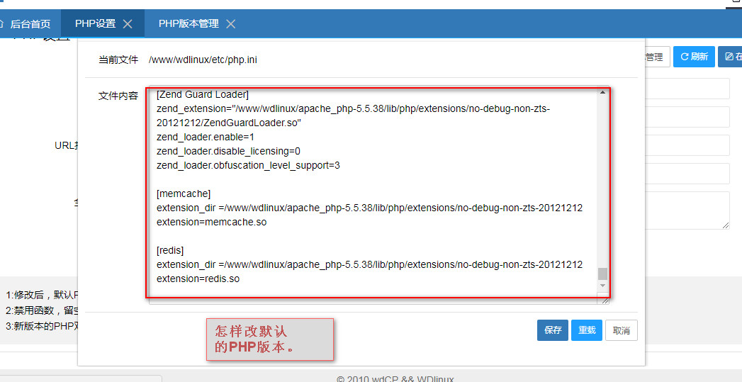

安裝了WDCP,在Apache模式下無(wú)法更改PHP版本
(143.45 KB)
2017-11-23 21:46
(168.57 KB)
2017-11-23 21:46
(221.32 KB)
2017-11-23 21:46
還是默認(rèn)的PHP.5.5 另外WDCP后臺(tái)下載的PHP版本不帶zend
我現(xiàn)在需要PHP5.3,另外開啟ZEND,求助大家,怎么改,不想重裝了。

默認(rèn)版本可以通過(guò)論壇里面其他大神發(fā)的升級(jí)腳本升級(jí)。另外就是用系統(tǒng)自帶的多版本安裝腳本安裝多個(gè)PHP版本,再設(shè)置。但,貌似多版本共存的時(shí)候,只支持Nginx,不支持Apache
rwinds
2017-11-25 10:17
我現(xiàn)在只使用Apache的,我是通過(guò)wdcp 后臺(tái)升級(jí)的呀,我現(xiàn)在不想共存呀。只用一個(gè)版本呀。
luqiqi
2017-11-26 19:37
這是特性,不是bug
