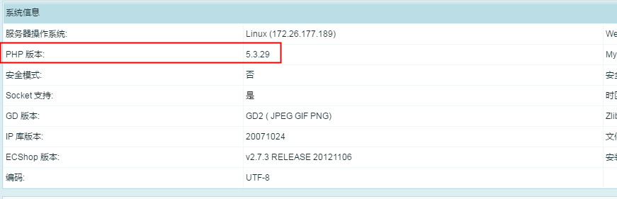

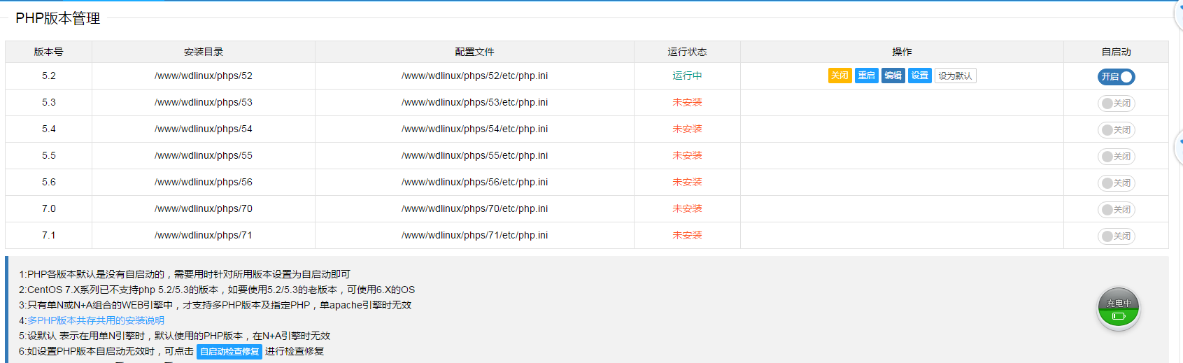

作者: unben    時(shí)間: 2017-12-7 13:50     標(biāo)題: wdcp v3.2安裝了PHP5.2 在程序后臺(tái)看到的PHP版本是5.3
如下圖:
不知道這個(gè)是什么問題

作者: b15365637    時(shí)間: 2018-8-26 14:16
呵呵多版本的php 只是支持 第2個(gè)
1:apache    表示apache+php+mysql
2:nginx     表示nginx+php+mysql
3:nginx+apache 表示nginx+apache+php+mysql的組合
1和3都不可以用多版本的php
