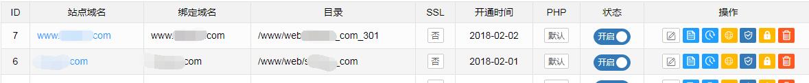

作者: hejie977    時間: 2018-2-2 11:58
上面?zhèn)設(shè)置301 跳轉(zhuǎn)下面?zhèn)
就ok了
圖片附件: QQ截圖20180202113727.jpg (2018-2-2 11:58, 22.66 KB) / 下載次數(shù) 16183
