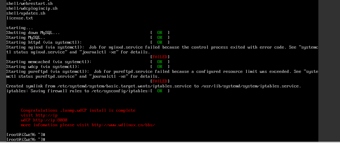

阿里云服務(wù)安裝最新WDCP 啟動失敗 nginxd 導(dǎo)致php用不了 急急
阿里云 contos7.2  的鏡像,小白一個,按照教程按照,然后就出現(xiàn)上面的,用不了phpmyadmin,
后重裝幾次 再重裝 3.1 也是一樣,論壇也有人有類似的,但是沒有解決

已經(jīng)解決,是因為阿里云的服務(wù)器是 自帶lamp的centos7.2,重新?lián)Q一個干凈的6.9版本,重裝就可以了。暫時沒有發(fā)現(xiàn)什么問題。
