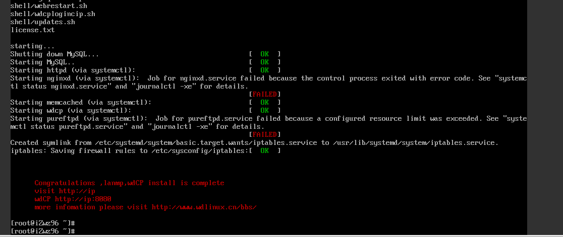

阿里云centos7.2 安裝WDCP3.2 ftp啟動(dòng)不了
小白一個(gè);
不知道什么原因
n我啟動(dòng)了,安裝一個(gè)默認(rèn)安裝php7.1,追加一個(gè)php5.4.45后,可以啟動(dòng)n;
訪問(wèn)ip是訪問(wèn)不了的,所以phpMyadmin 訪問(wèn)不了,自己新建一個(gè)網(wǎng)站可以訪問(wèn),
但是這個(gè)網(wǎng)站必須是 指定 php 就是用n;
是不是alpha沒(méi)有啟動(dòng)

作者: 云深藏龍    時(shí)間: 2018-1-5 12:07
已經(jīng)解決,是因?yàn)榘⒗镌频姆⻊?wù)器是 自帶lamp的centos7.2,重新?lián)Q一個(gè)干凈的6.9版本,重裝就可以了。暫時(shí)沒(méi)有發(fā)現(xiàn)什么問(wèn)題。
