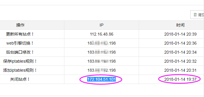

這幾天網(wǎng)站論壇一直不正常,好好的會突然無法訪問,我接著打開WDCP面板,提示:密碼錯誤!
然后我又用服務(wù)器ROOT:sh /www/wdlinux/wdcp/shell/wdcploginchp.sh重置WDCP面板密碼。
過了一天不到,站點又打不開了,WDCP面板又提示密碼錯誤,我再登錄系統(tǒng)ROOT,再次重置WDCP面板,在日志里我看到了原因。
原來有人幫我關(guān)閉了站點!
請問站長大人,比WDCP后臺登錄權(quán)限更高的除了系統(tǒng)ROOT還有什么?我確認(rèn)我昨天把系統(tǒng)ROOT密碼也改過了,是什么原因?qū)е铝薟DCP后臺密碼被重置?
圖片附件: 54.png (2018-1-14 21:18, 23.38 KB) / 下載次數(shù) 15694

我想會不會是數(shù)據(jù)庫ROOT密碼泄漏了,然后入侵者直接通過數(shù)據(jù)庫直接重置DZ論壇管理員密碼和WDCP后臺密碼?
不然入侵者每次為什么要修改我的密碼呢?為何不直接登錄。
