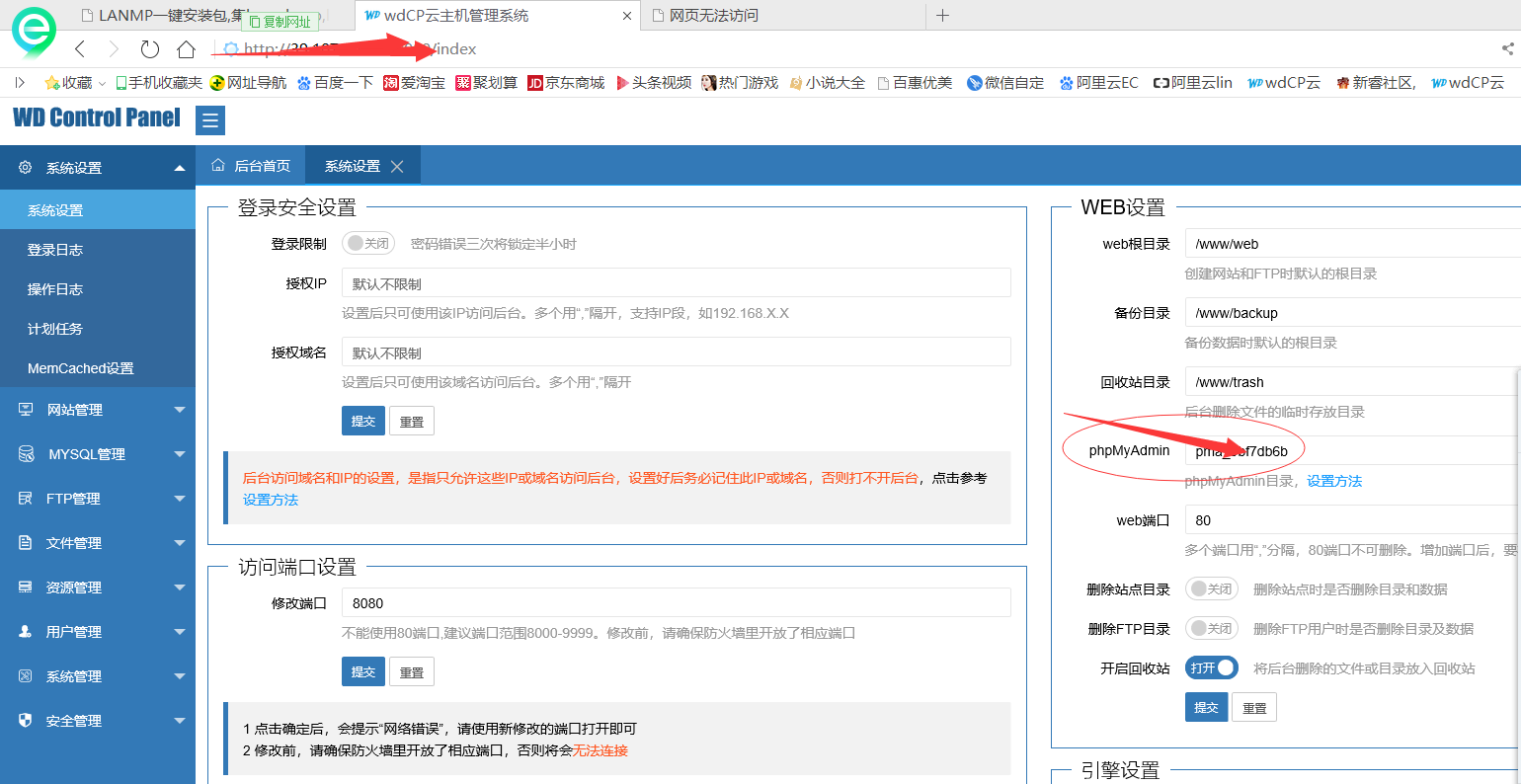

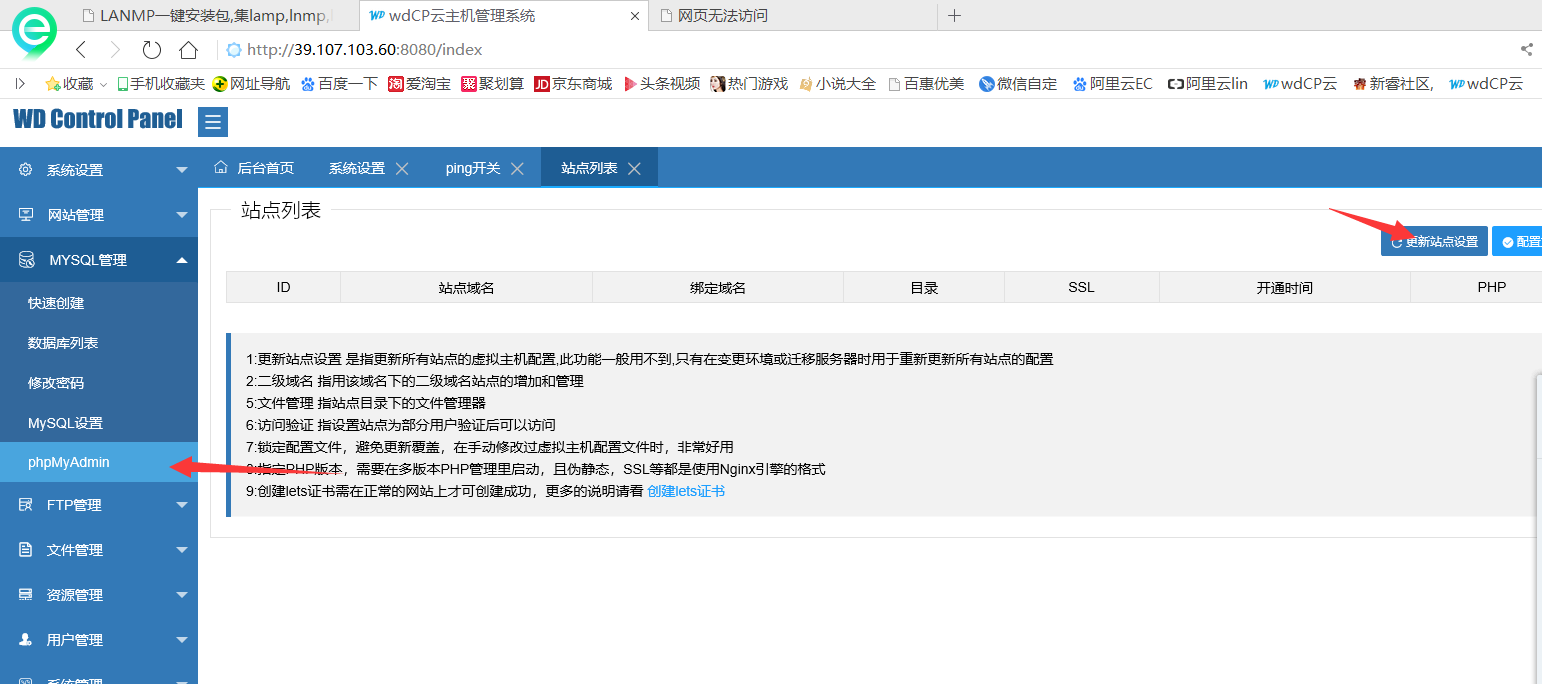

通過(guò)官網(wǎng)的用戶和密碼登錄ip:8080進(jìn)入WDLINUX后臺(tái)
下載 (82.03 KB)
2018-1-15 14:31

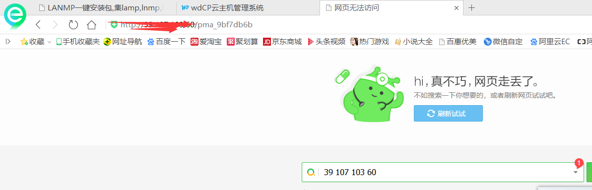

直接點(diǎn)phpmyadmin 出現(xiàn)是打不開的

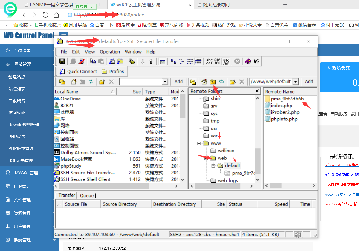

通過(guò)ssh軟件 遠(yuǎn)程 輸入你的IP和連接ECS服務(wù)器,然后查看WWW/WEB/default/有沒(méi)有PAm_XXXX隨機(jī)產(chǎn)生名字
下載 (286.49 KB)
2018-1-15 14:33
再回到wdlinux后臺(tái)系統(tǒng)配置 web配置—phpmyadmin 目錄名是否和服務(wù)器上圖的名字一致,不致重命名一致!
(如果你把ECS服務(wù)器default 刪除了,對(duì)不了起,你無(wú)論如何折騰文件都沒(méi)有是不可能訪問(wèn)的,除非你重新上傳或者重裝。

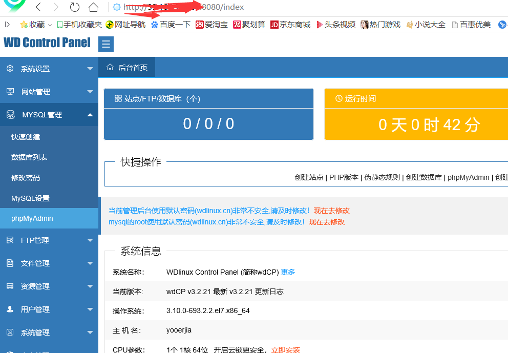

最關(guān)鍵的一步:更新站點(diǎn)配置,讓你的目錄與配置文件一致,這樣配置和就得你的網(wǎng)站一致了,如果不更新就是官網(wǎng)的配置,用你的后臺(tái)能上官網(wǎng)?這就是問(wèn)題的關(guān)鍵,能訪問(wèn)才怪呢
下載 (101.26 KB)
2018-1-15 14:35

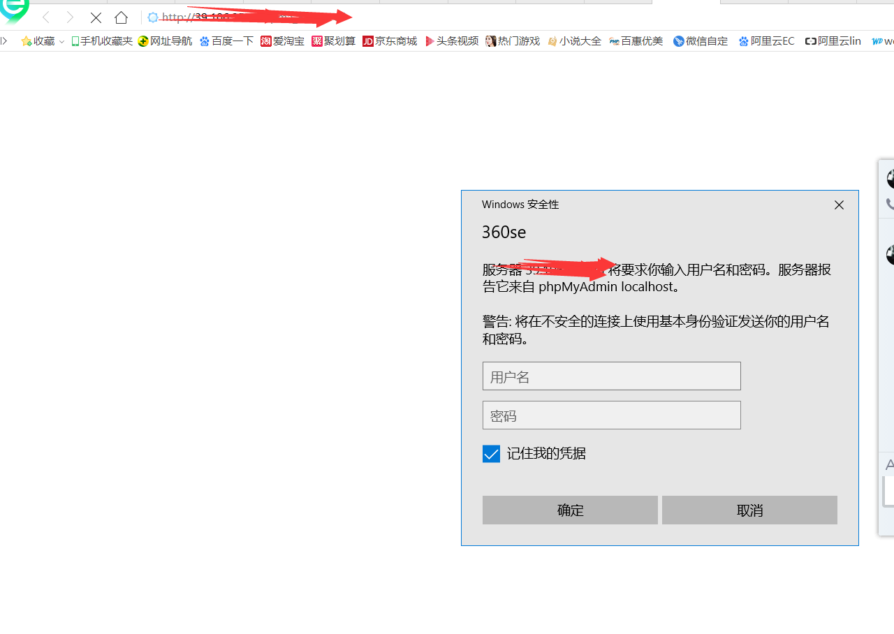

然后再點(diǎn)PHPMYadmin 就可以打開,如果不行,回頭檢查一下,對(duì)不對(duì)!

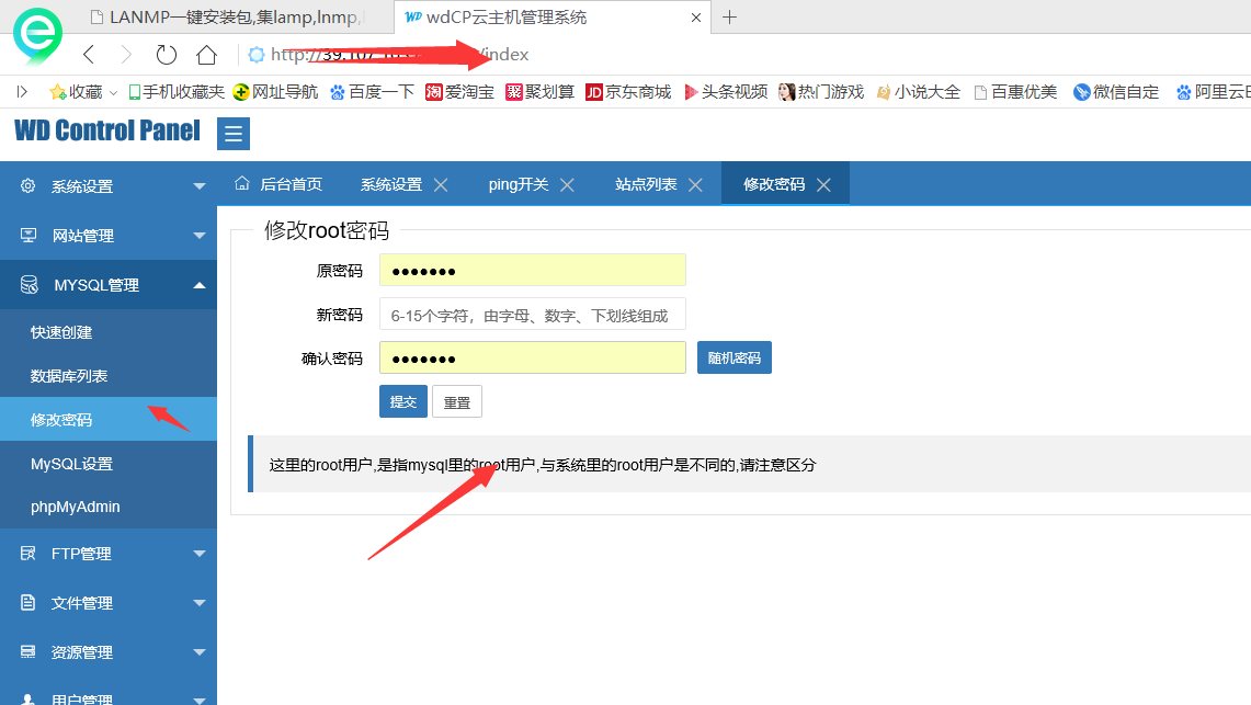

最后不要忘記,修改你的管理員用戶名和密碼,及MYSQL的用戶名和密碼,下次登錄phpmyadmin是你修改后的用戶名和密碼!
