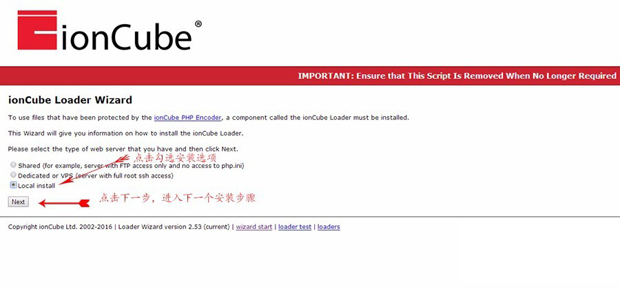

二、運(yùn)行l(wèi)oader-wizard.php程序
使用瀏覽器訪問(wèn)loader-wizard.php 比如:你的域名/loader-wizard.php 實(shí)際的訪問(wèn)路徑根據(jù)情況修改
(67.45 KB)

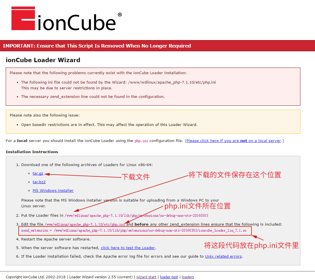

經(jīng)過(guò)計(jì)算后,會(huì)給出適合你服務(wù)器環(huán)境的相應(yīng)文件下載和說(shuō)明,請(qǐng)按照下圖的指示操作
(349.6 KB)
2018-2-5 14:29
根據(jù)這個(gè)向?qū)С绦虻奶崾荆螺d相應(yīng)文件。
將下載下來(lái)的文件放在它指定的目錄中。

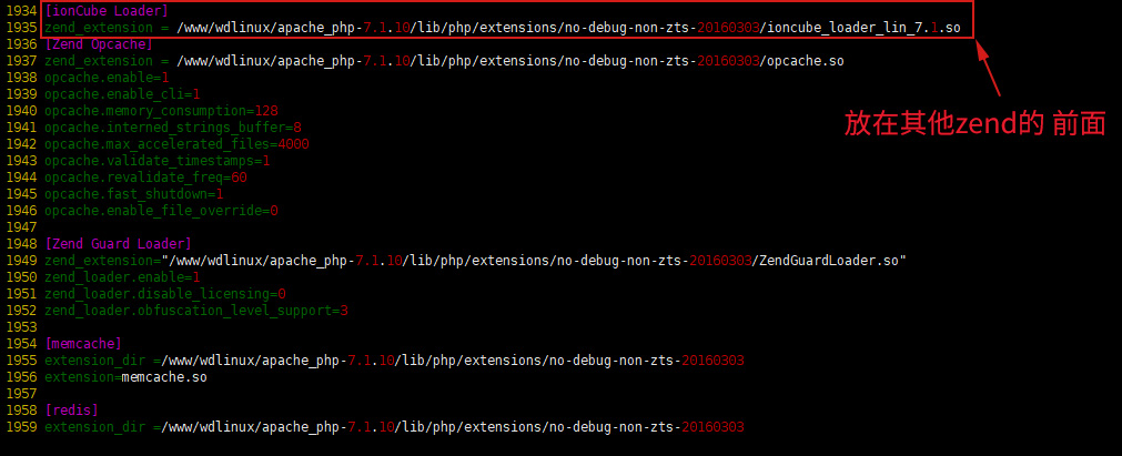

根據(jù)提示修改php.ini文件。
(166.06 KB)
2018-2-5 14:31
