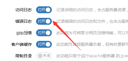

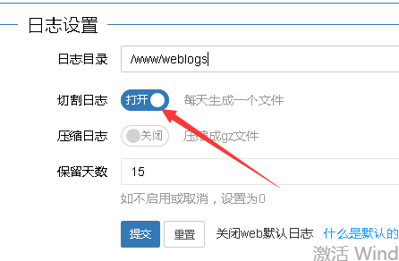

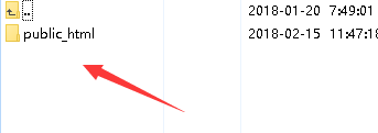

現(xiàn)在用的是是最新版本的wdcp,請教各位WDCP怎么分割日志啊  我已經(jīng)設(shè)置按天分割了 這里咋還是沒有日志文件呢?

weblogs可能不能自動創(chuàng)建,你自己創(chuàng)建試試啊!

回復(fù) 4# shitsui
新建了目錄,看看能不能分割,期待明天的結(jié)果
作者: tyhlxl    時間: 2018-3-7 10:16
回復(fù) 4# shitsui
新建了weblogs目錄,里邊空白沒內(nèi)容,日志依舊在wdlinux的logs里邊,依舊沒有分割
