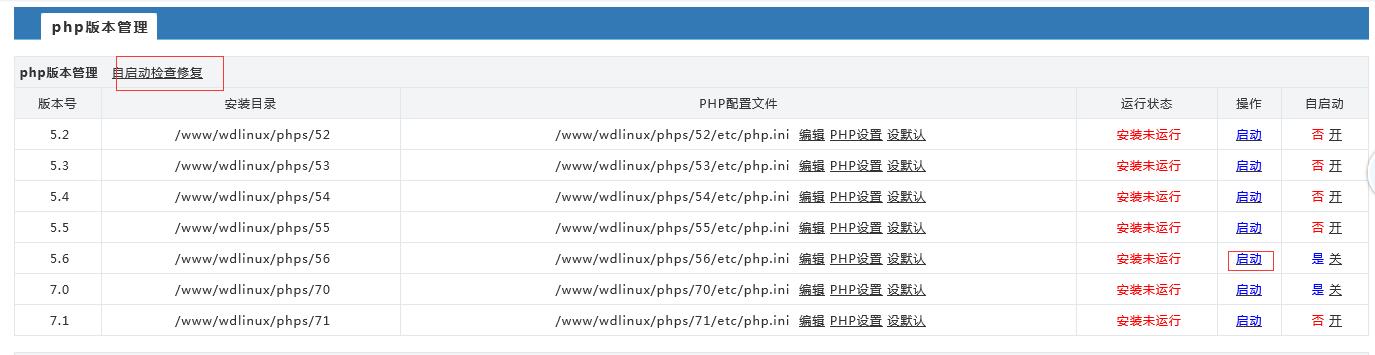

php版本管理啟動任何版本均無法啟動
目前網(wǎng)站訪問報錯,之前正常的:

圖片附件: 1.jpg (2018-3-14 11:33, 63.38 KB) / 下載次數(shù) 11892
