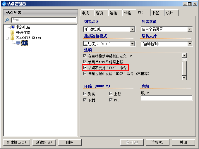

臨時解決辦法:FTP客戶端改用FlashFXP,并按以下方法進行設置即可正常傳輸文件。
但是這不能從根本上解決問題,以前的版本沒出現(xiàn)過這個問題,請大神指點,如何才能使FTP站點支持 FEAT 命令,謝謝!
