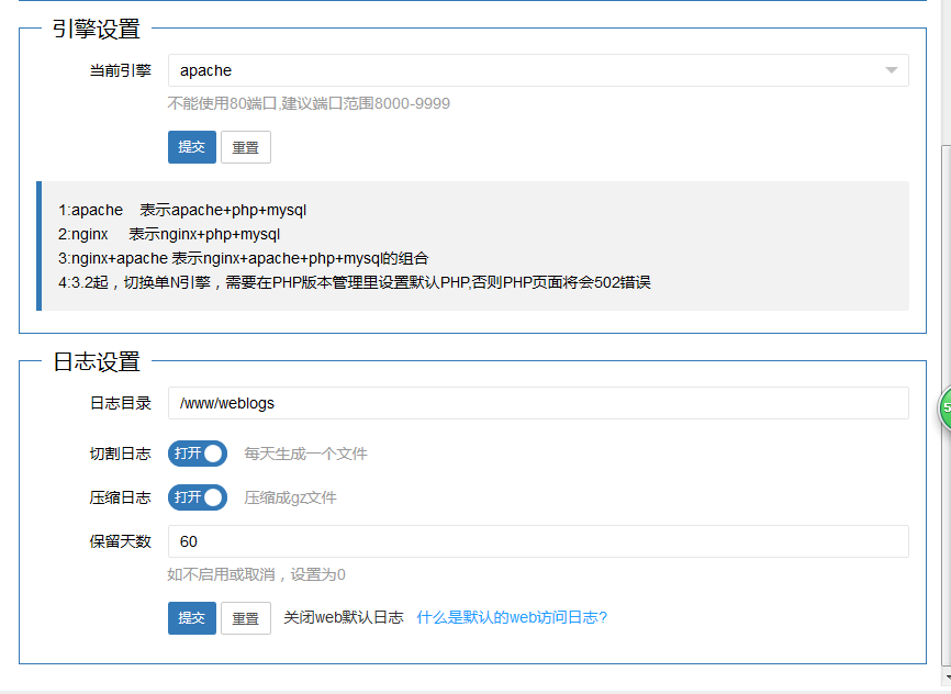

centOS6.8環(huán)境,安裝的是只有apache的版本,其他沒有發(fā)現(xiàn)問題,就是網(wǎng)站日志分割打包后就不再記錄了,按照以前的方法-->
進入/etc/logrotate.d/,找到web_logs文件,編輯,找到endscript行前一行 “/sbin/service nginx reload > /dev/null 2>&1 || true”,改成“/sbin/service httpd reload > /dev/null 2>&1 || true”重啟服務(wù)器
也不能解決這個問題了,有沒有高手可以幫忙解決這個問題啊,謝謝了!

直接修改httpd.conf或vhost/域名.conf,例子(路徑和版本號有關(guān),自己對應(yīng)修改):
CustomLog "| /www/wdlinux/httpd-2.4.23/bin/rotatelogs /www/weblogs/access_%Y%m%d.log 86400 480" common
86400表示間隔時間,480指的是對0時區(qū)時間差,480是東八區(qū)北京時間。common對應(yīng)的是上方配置的logformat
