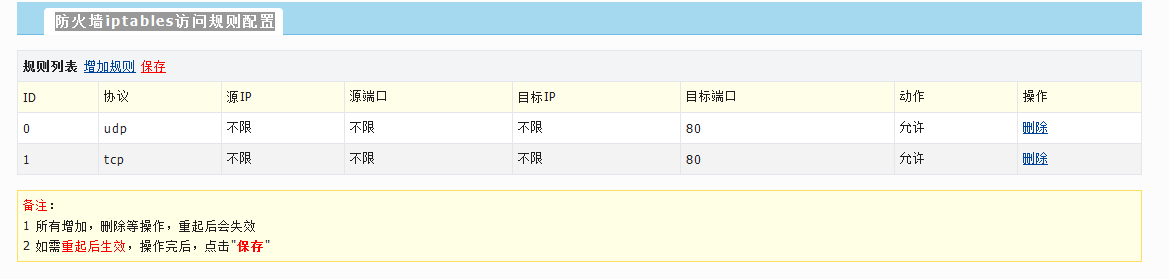

作者: dubaiyouyue    時(shí)間: 2013-6-21 22:49     標(biāo)題: 我的防火墻iptables訪問規(guī)則配置規(guī)則全沒了怎么辦網(wǎng)站打不開
我的防火墻iptables訪問規(guī)則配置規(guī)則全沒了怎么辦網(wǎng)站打不開各位可以我我默認(rèn)的嗎謝謝了啊
圖片附件: QQ截圖20130621224821.png (2013-6-21 22:49, 9.07 KB) / 下載次數(shù) 11178
http://www.szkyjg.com/bbs/attachment.php?aid=3112&k=c3d48e0adf94afce581b52a42079a0d8&t=1744249536&sid=gTX7L6
作者: dubaiyouyue    時(shí)間: 2013-6-21 22:50
麻煩給個(gè)默認(rèn)的啊現(xiàn)在網(wǎng)站打不開謝謝了啊
作者: admin    時(shí)間: 2013-6-23 10:33
http://www.szkyjg.com/conf/sysconfig/iptables
