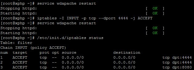

原來是8080 我改為了4444重啟wdapache服務(wù)后,還無法登陸
我以為iptables沒開4444
專門添加一下
然后再重啟,還無法登陸
作者: xphp    時(shí)間: 2013-6-22 12:50
QQ圖片20130622124916.jpg 附圖
圖片附件: QQ圖片20130622124916.jpg (2013-6-22 12:50, 31.88 KB) / 下載次數(shù) 8155
http://www.szkyjg.com/bbs/attachment.php?aid=3119&k=814f0a451ac2d886b89d3c67d6723113&t=1743836337&sid=cZZrz1

作者: itxx    時(shí)間: 2013-6-23 10:00
ss -ln查看是否成功監(jiān)聽了4444端口
作者: xphp    時(shí)間: 2013-6-23 10:07
回復(fù) 6# itxx
我再次重裝了,我不改了
作者: itxx    時(shí)間: 2013-6-23 10:08
端口我記得是可以在wdcp面板直接修改的,你是用面板修改的還是手工修改的?
作者: xphp    時(shí)間: 2013-6-23 12:41
回復(fù) 8# itxx
   先用的cp面板改,不行,重啟添加ip都不行;沒辦法我重裝,這次我直接編輯文件改,結(jié)果還不行。
作者: xphp    時(shí)間: 2013-6-23 13:07
回復(fù) 6# itxx
   剛試了了下,沒有成功監(jiān)聽到,我該怎么辦?!
作者: 張大風(fēng)    時(shí)間: 2017-6-14 13:31
我也碰到了這個問題  最終解決了  在服務(wù)器添加一條你設(shè)置的端口可以訪問的安全規(guī)則就可以
作者: mdytds    時(shí)間: 2018-5-26 17:20
我也遇到這個問題了,面板里修改了,iptables規(guī)則也添加了,還是不行,原來問題在于阿里云,在安全組規(guī)則里面添加上這個端口即可
