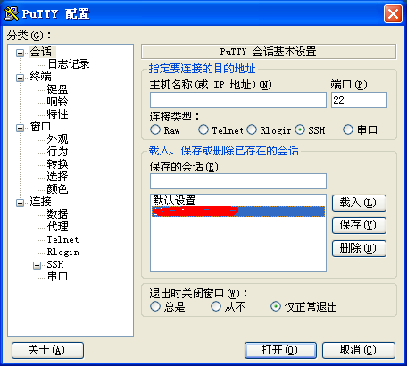

首先用putty連接服務(wù)器,

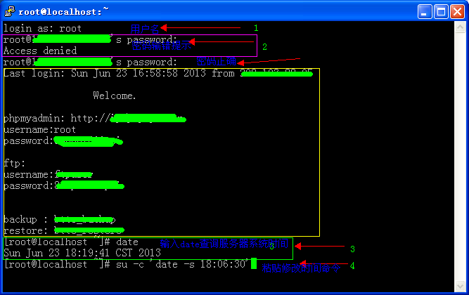

輸入用戶名回車,復(fù)制密碼在輸入框直接點(diǎn)右鍵即可粘貼,回車后輸入: date 查詢服務(wù)器時(shí)間是否和本機(jī)時(shí)間相符,

如果有偏差或不對,請按這個(gè)格式輸入:su -c 'date -s 18:06:30' 【這里是18點(diǎn)06分30秒】回車后就ok了
如果還提示超時(shí),換個(gè)瀏覽器就順利進(jìn)入后臺了,本人親測!
