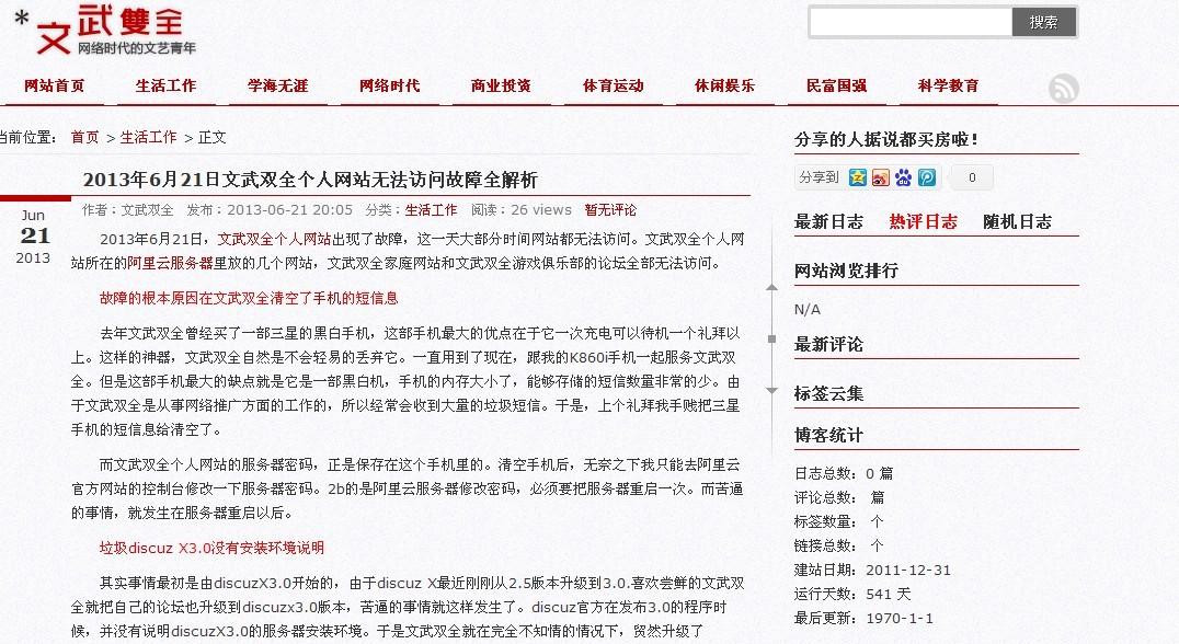

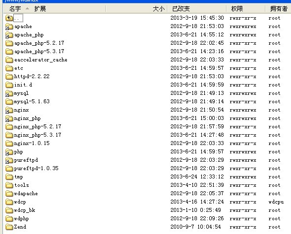

如圖所示,在wordpress里發(fā)表的新文章,側(cè)邊欄內(nèi)容全部無法生成。

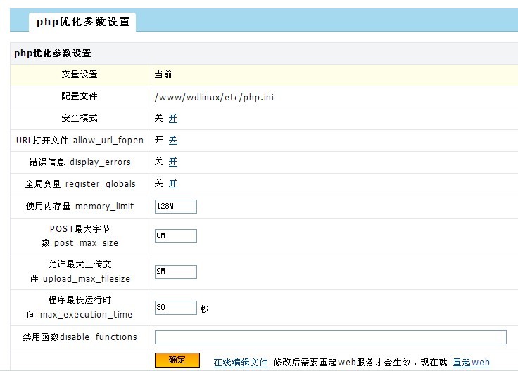

這是wdcp后臺里面php的優(yōu)化參數(shù)。
很奇怪的是為什么wdcp不是調(diào)用的php5.3.17文件夾內(nèi)的php.ini

無法生成是目錄權(quán)限原因吧?
把5.3的php.ini做個連接到/www/wdlinux/etc/php.ini
就可以了

   好像升級后,php.ini還是原來5.2的。5.3的找不到。
