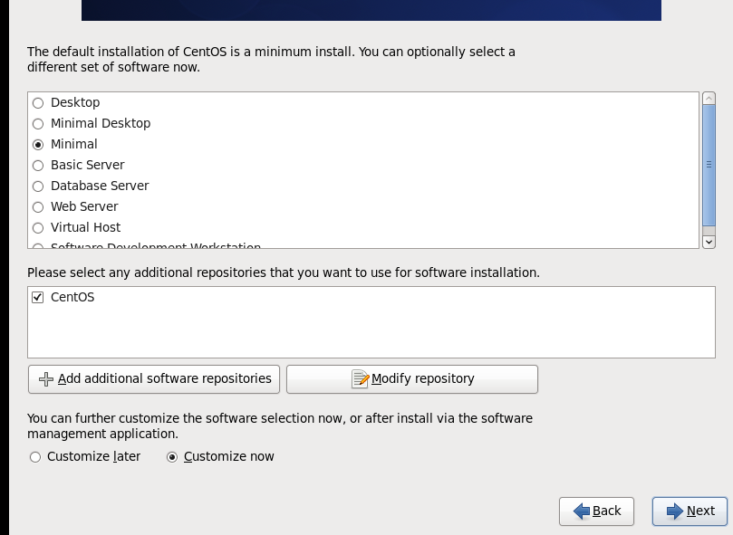

定制CentOS,定制不同的安裝類型,比如DATABASE SERVER,WEB SERVER
比如 我想定制這里,
目前想要三個(gè)版本
比如
WEB SERVER
   比如包括 apache php 和常用的組件
DETABASE SERVER
    比如安裝mysqld 和常用組件
standard
     比如之安裝core 和 gcc編譯環(huán)境等。

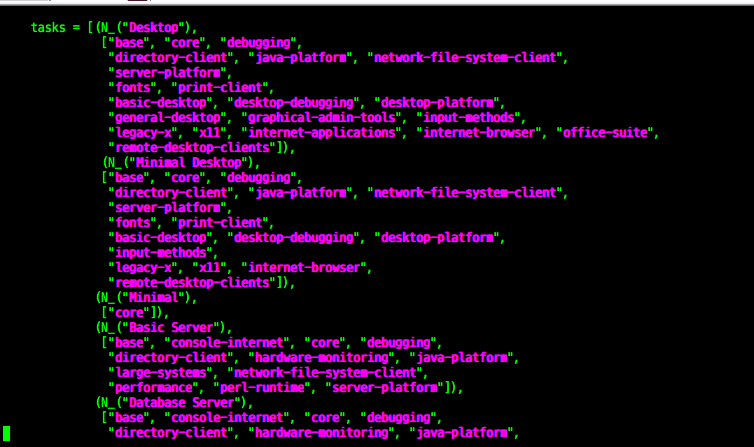

centos 鏡像里面的 images 下面的install.img 包含了 安裝程序 anaconda
然后上面那個(gè)界面是在 install.img 里面 /usr/lib/anaconda/installclasses
rhel.py定義的。
文件內(nèi)容截圖,現(xiàn)在問(wèn)題是找不到
  tasks = [(N_("Desktop"),
              ["base", "core", "debugging",
               "directory-client", "java-platform", "network-file-system-client",
               "server-platform",
               "fonts", "print-client",
               "basic-desktop", "desktop-debugging", "desktop-platform",
               "general-desktop", "graphical-admin-tools", "input-methods",
               "legacy-x", "x11", "internet-applications", "internet-browser", "office-suite",
               "remote-desktop-clients"]),
例如 base,core這些是在哪里定義的,他下面到底包含了哪些rpm包呢?
求助 ,謝謝~。

作者: admin    時(shí)間: 2013-6-26 16:17
有一個(gè)comp.xml文件的,可以看看
作者: vv_tam    時(shí)間: 2013-6-26 16:51
嗯,謝謝老大。
剛剛找到應(yīng)該是 repodata下面的那個(gè)xml文件。
