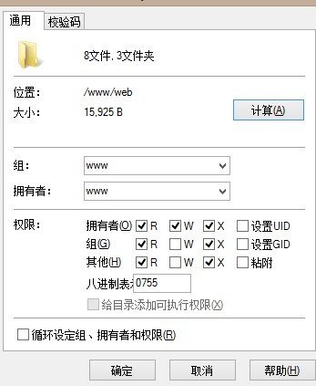

作者: slops    時(shí)間: 2013-6-29 11:04     標(biāo)題: 是權(quán)限不夠么?為啥wdcp創(chuàng)建的FTP無(wú)法上傳?

作者: hwzaw88    時(shí)間: 2013-6-29 11:10
如果是wdcp建立的ftp是不存在這樣的問(wèn)題的。你是否修改過(guò)這個(gè)目錄的權(quán)限,試試把目錄修改成755,文件屬性修改成644
作者: slops    時(shí)間: 2013-6-29 11:14
回復(fù) 2# hwzaw88
確實(shí)是WDCP里建立的FTP,之前用軍哥的LNMP沒(méi)用面板,也裝過(guò)FTP也是這種情況呢,還有的網(wǎng)站目錄不在 /home/www/web    直接就是/www/web

作者: slops    時(shí)間: 2013-6-29 11:21
回復(fù) 2# hwzaw88
   又測(cè)試了一下,文件夾也是無(wú)法直接在建立的, SFTP則不存在此問(wèn)題,肯定是權(quán)限問(wèn)題啦

作者: muaty    時(shí)間: 2013-10-9 15:20
修改網(wǎng)站文件所有者和所有組為www 所有功能均正常
作者: hmcyh    時(shí)間: 2015-10-15 11:02
我也遇到這個(gè)問(wèn)題的,問(wèn)題是網(wǎng)站文件目錄權(quán)限有問(wèn)題,設(shè)置一下就好了。
