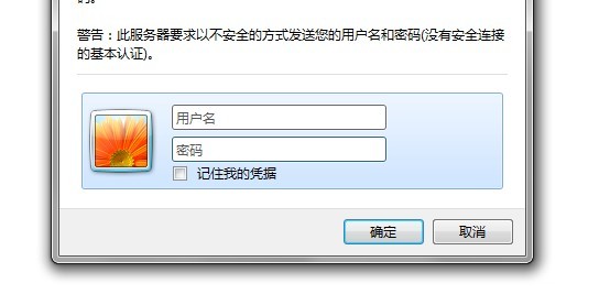

作者: tszfzz    時間: 2013-7-2 19:51
phpmysql.jpg 這是要輸入 什么密碼  mysql?不對。文件權(quán)限?  也不對啊

作者: tszfzz    時間: 2013-7-2 19:52
:8080/phpmyadmin
作者: tszfzz    時間: 2013-7-2 20:37
已經(jīng)解決 root密碼 不正確  不知道是什么 sh /www/wdlinux/tools/mysql_root_chg.sh  搞定。然后恢復(fù)wdcpdb.sql
