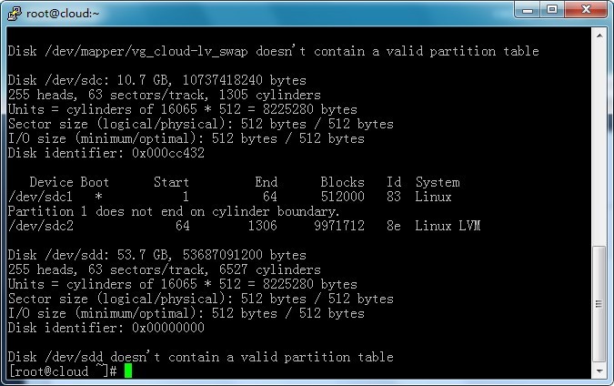

教程說(shuō)必須要有這 /dev/xvdb
但我的這里顯示的是 /dev/sdd
如果要加載數(shù)據(jù)盤(pán)該怎么弄呢?請(qǐng)教各位了,在線等
哪個(gè)教程有這個(gè)?
作者: dobter    時(shí)間: 2013-7-11 12:25
/dev/sdd 替換相應(yīng)的硬盤(pán)就可以啦
作者: admin    時(shí)間: 2013-7-11 17:58
樓上很對(duì)
作者: cwjbfj    時(shí)間: 2013-7-12 16:24
謝謝!修改后安裝成功了!
