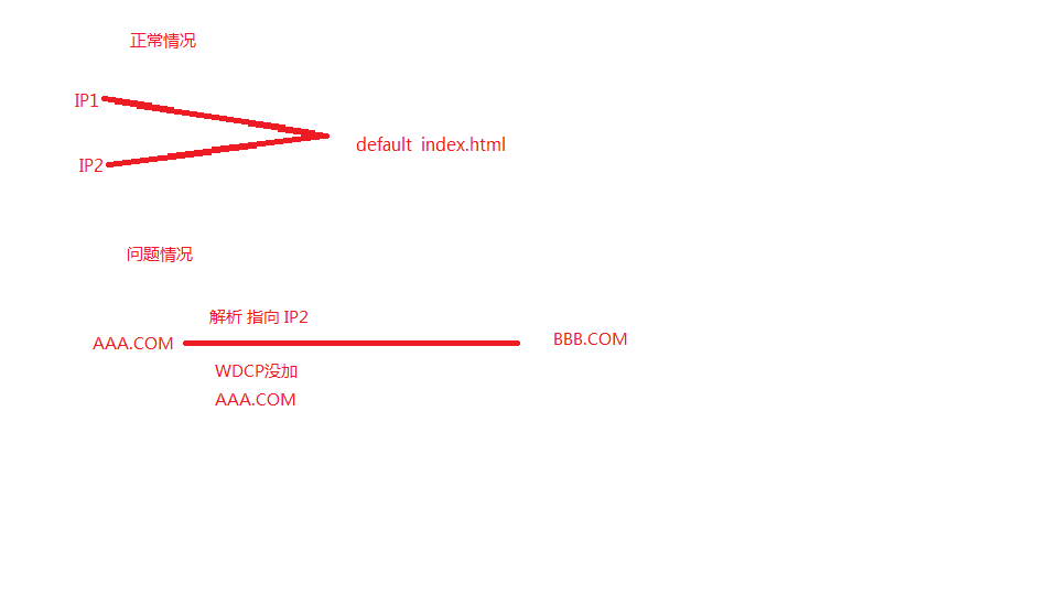

a.com  解析到 第2 IP (WDCP后臺不事先添加)。就是訪問到 現(xiàn)有的 B.COM 去
我的空間是賣個客戶的。他們有時候直接解析到 第2 IP 就會跑到 別人的網(wǎng)站。
而且打開A.COM 跑 B.COM去 這樣對SEO 不好吧 (如果有人惡意的吧K了的域名解析過來)
試過加個 default 域名  打開 第2 IP 跑到 其他網(wǎng)站 解決了
但A.COM 跑 B.COM去 解決不了
還有其他解決方式嗎 大家 。知道的說下 謝謝。

真的啊管理 也許其他人沒發(fā)現(xiàn) 主要是他們一個人使用  加的域名什么自己清楚。
我的客戶 直接 解析到 第2 或者第3IP,然后再告訴我 怎么顯示其他人的網(wǎng)站。
我得WDCP 后臺 添加 該域名后 才正常訪問。

不能訪問 那問題倒解決了。問題是  沒在wdcp后臺添加網(wǎng)站 就直接訪問到 其他網(wǎng)站去了
我想解決的是  怎樣將所有 解析在服務(wù)器上但CP后臺沒加的域名 全指向 默認頁。
而不是打開WDCP上的 其他網(wǎng)站。
謝謝
圖片附件: 2.png (2013-7-11 10:16, 7.43 KB) / 下載次數(shù) 10326
http://www.szkyjg.com/bbs/attachment.php?aid=3205&k=5c8cd1d4d887c473e8c00c50b94171e5&t=1746156245&sid=7VVy7X

創(chuàng)建了默認站點,沒在后臺加的,都會指到默認站點的
