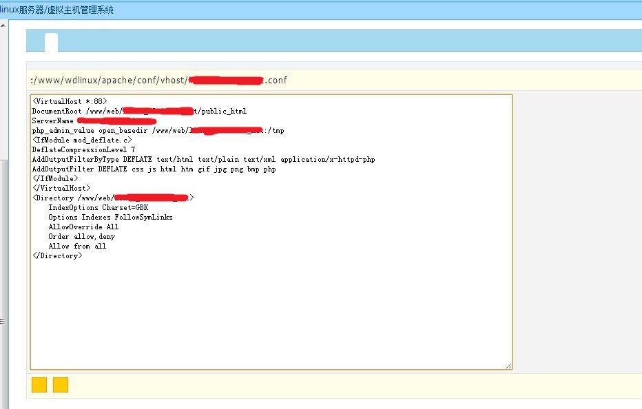

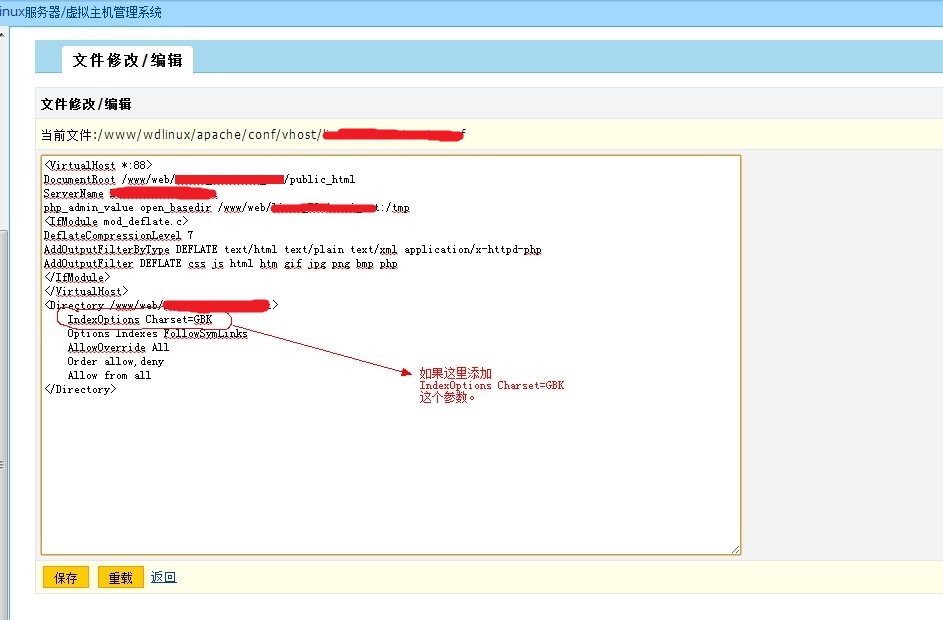

這里添加
IndexOptions Charset=GBK
這個參數(shù) 會導(dǎo)致 wdcp 面板  錯亂。但是這個BUG 好像只針對這一個 文件起效。。。。
會有這樣的問題。。。

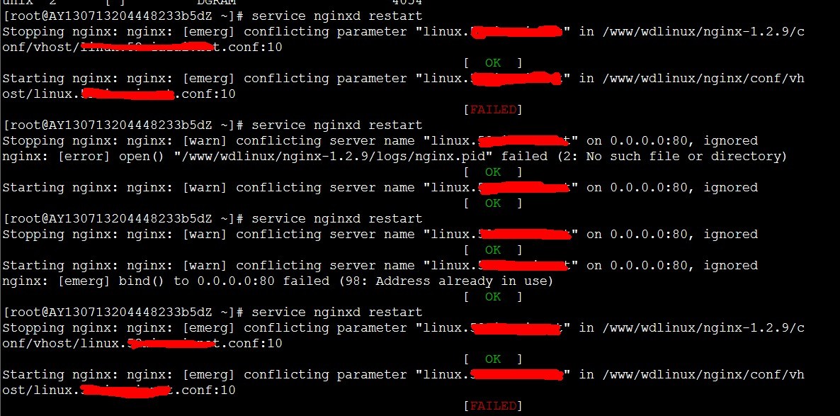

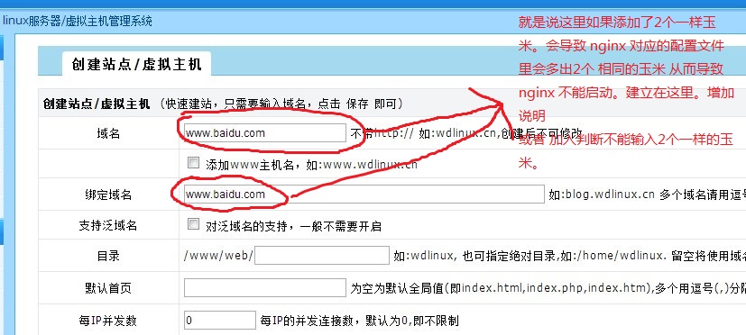

問題 2。。。。
2個 地方 填寫 域名 會導(dǎo)致nginx 失敗。
失敗信息如下。。

1 把indexOption和Option的順序調(diào)一下看看
2 這個是nginx本身的原因,也可以說是你自己操作的原因,也就是不能這樣綁定或不能重復(fù)綁定

我的意思是 玉米綁定那里 可以增加 一個判斷。 不能加入重復(fù) 域名。這樣的。
這樣降低 故障率。。。。。更穩(wěn)定些呢。。我知道雖然有操作的問題。
但作為普通用戶可能不知道這個 情況呢。。
就是說 在CP 面板 下會 多加一個一樣的玉米,我建議 調(diào)整程序。一個站點在添加玉米的時候只讓添加一個。。。
降低故障率
