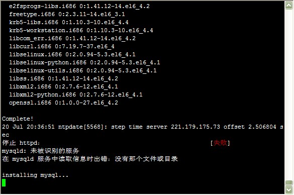

我的是 Linux\Centos 6.4(32位) 安裝出現(xiàn) 一個錯誤是什么原因呢?

作者: pmtao    時間: 2013-7-20 22:32
是不是正確安裝系統(tǒng),和已經(jīng)配置好編譯環(huán)境了?我也是用 Linux\Centos 6.4(32位)的,并沒發(fā)生你的錯誤

作者: yingwu    時間: 2013-7-20 22:51
我知道了,是因為沒有做這個步驟。
類似這樣的,是因為沒有GCC編譯環(huán)境等,只要
運行下
yum install -y gcc gcc-c++ make autoconf libtool-ltdl-devel gd-devel freetype-devel libxml2-devel libjpeg-devel libpng-devel openssl-devel curl-devel patch libmcrypt-devel libmhash-devel ncurses-devel sudo bzip2
復(fù)制代碼
然后再次安裝就可以

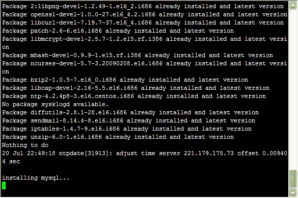

第一個問題解決了,又有新的問題了。到這個地方卡著不動了。等了半小時了。還沒有動靜

作者: admin    時間: 2013-7-21 22:53
多點耐心等等
作者: itxx    時間: 2013-7-22 12:52
回復(fù) 5# yingwu
這個地方的報錯可以忽略,另外今后安裝過程會優(yōu)化為顯示一些進度信息。
作者: larval    時間: 2013-7-22 14:45
我也是遇到樓主的同樣問題。不過既然版主說了可以忽略,那就先放著。唯一的就是看著飄紅字,心里別扭!呵呵
