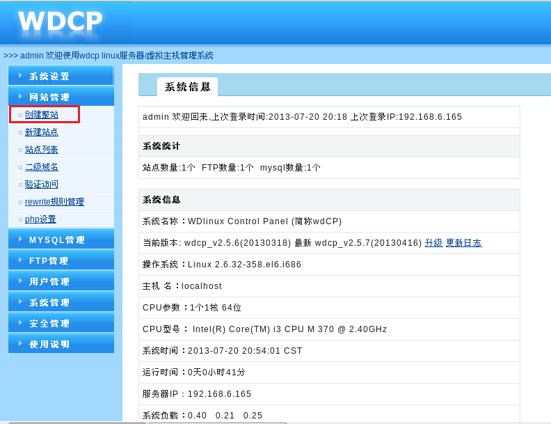

在瀏覽器中輸入ip:8080,進入WDCP面板,按如下步驟配置
(57.04 KB)
打開創(chuàng)建整站

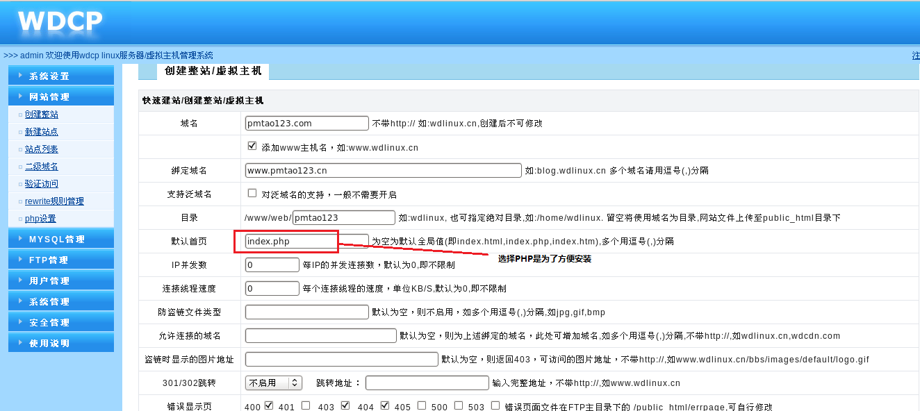

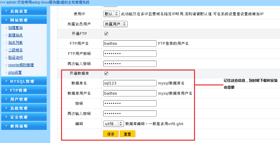

填入站點信息
2013-7-20 21:49
(39.23 KB)
記住創(chuàng)建數據庫信息
2013-7-20 21:49

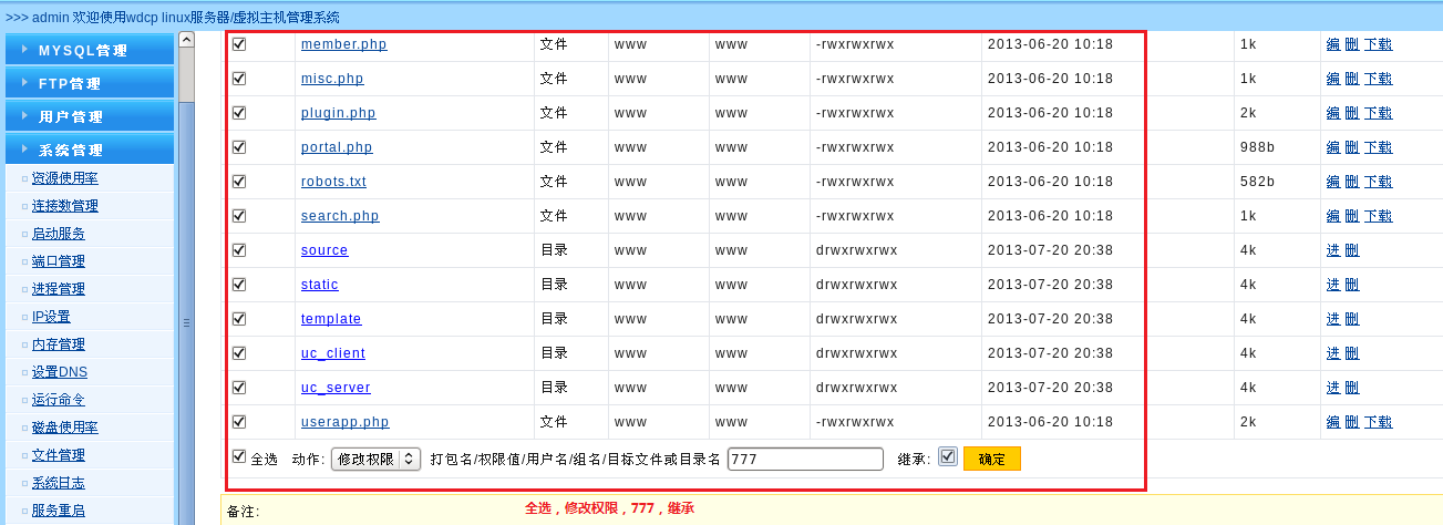

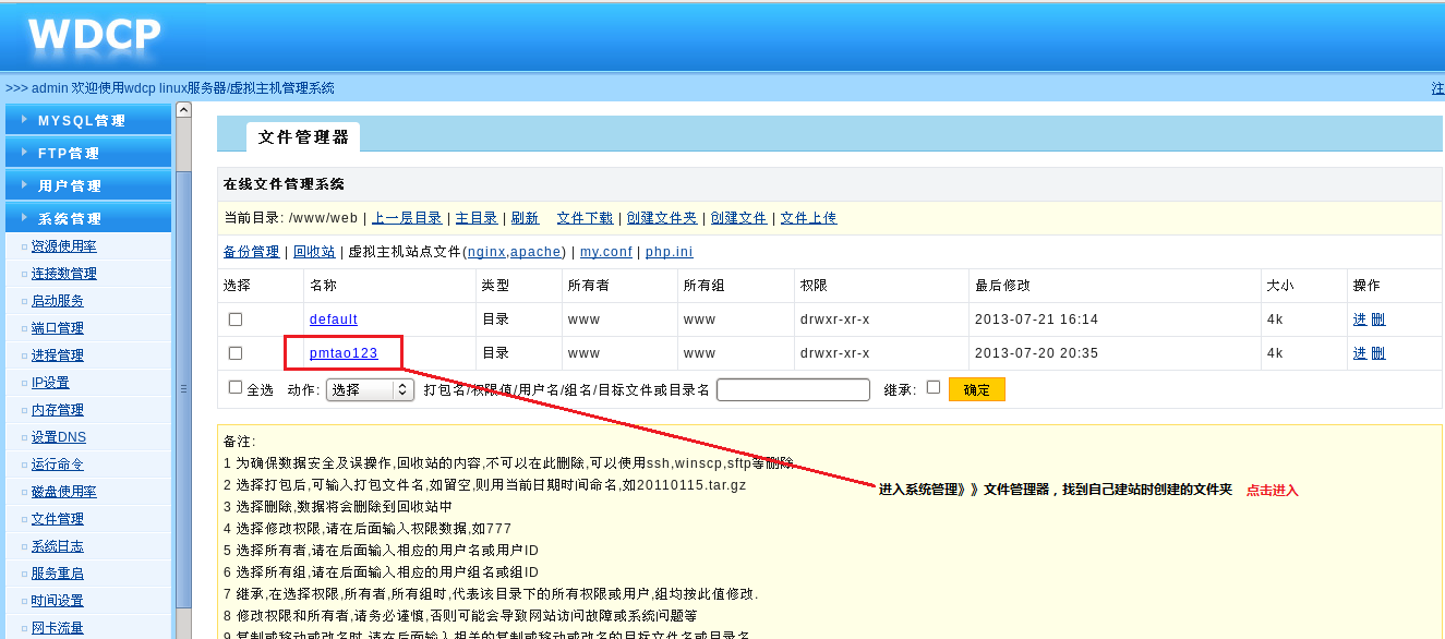

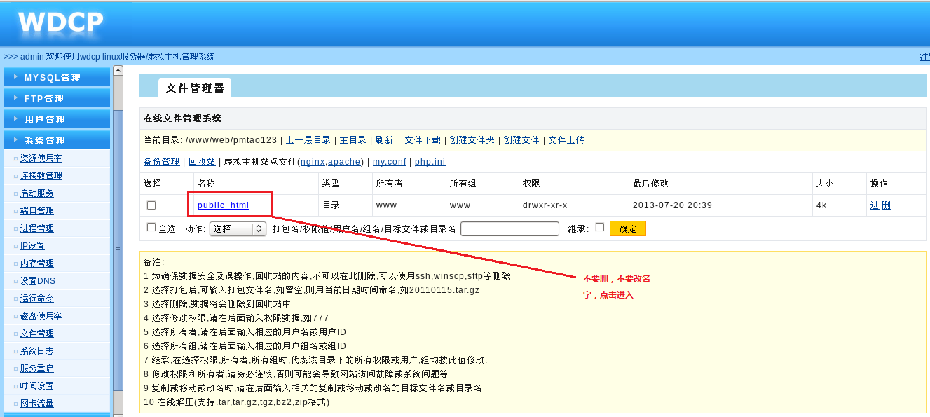

進入管理系統(tǒng)》》文件管理
2013-7-20 21:49
(75.11 KB)
2013-7-20 21:49
(35.85 KB)
2013-7-20 21:49

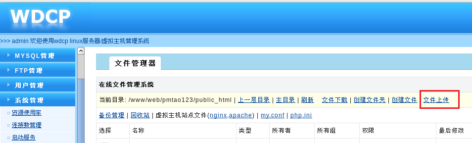

上傳剛才解壓出來的
upload
目錄下面的所有文件(包括里面的子文件夾)
(65.02 KB)
2013-7-20 21:49

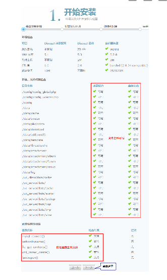

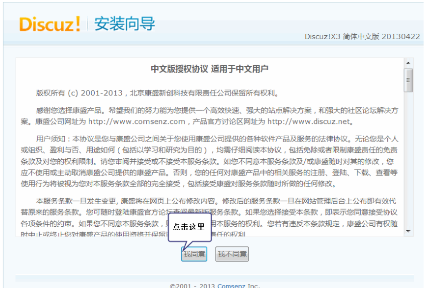

在瀏覽器上輸入你網站的域名,進入DZ的安裝頁面
(244.4 KB)
2013-7-20 21:49
(46.12 KB)
2013-7-20 21:49
(68.7 KB)
2013-7-20 21:49

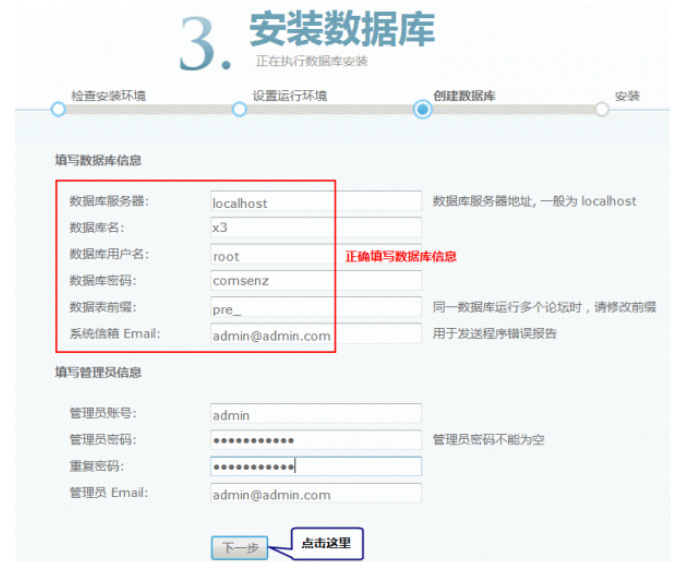

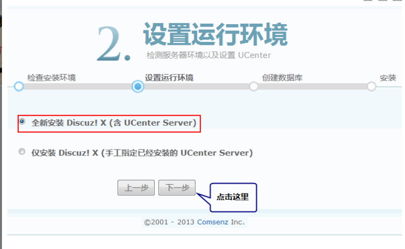

填寫站點數據庫信息
(454.19 KB)
2013-7-20 21:50
(365.35 KB)
2013-7-20 21:50

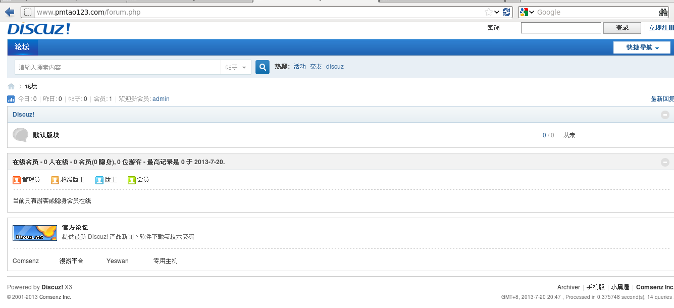

安裝完成后輸入域名即可進入自己的論壇
(47.11 KB)
2013-7-20 21:50
