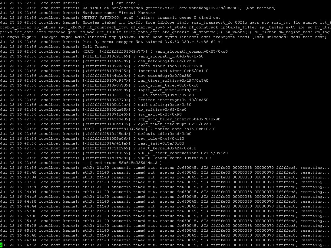

一直以為是網(wǎng)站本身問題 .. 但排除了所有網(wǎng)站問題和服務(wù)問題 , 更新了必要的程序 , 優(yōu)化了很多網(wǎng)站設(shè)置. 依舊無故宕機(jī) .
檢查了messages 日志 ...  發(fā)現(xiàn)宕機(jī)時 網(wǎng)卡錯誤 ......
找客服解決 ,  客服讓備份網(wǎng)站換服務(wù)器,ip保留  =  =    還不給提供數(shù)據(jù)轉(zhuǎn)移服務(wù) .....
也不給解決該問題 ...
現(xiàn)在只能自己想想辦法解決這個情況 ... 實在不行就只能換服務(wù)器了 ...

作者: admin    時間: 2013-7-24 16:38
如果是硬件原因,除一的辦法,就是換配件或服務(wù)器
